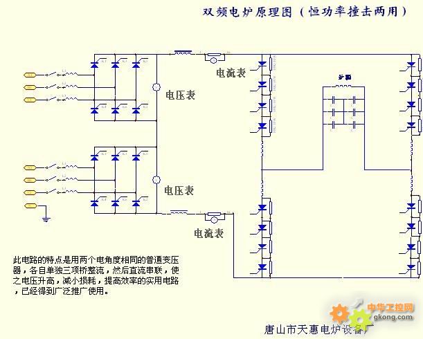

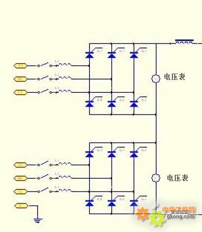

有点不明白,这应该是整流桥串联

应该是3相可控整流桥。

对于单个来说它是3相可控整流桥,可是其中一个的输出是直流,怎么通过另外一个电路的,未能看出来。未知此电路用于何种场合,请教了。

还没见过此种

我也是第一次见到这种整流方式,逆变是16个管。此电路判断电流不低于4000A

楼主的这种整流电源为串联型,当然是提高电源电压,保证电源的质量。

楼主,想想两节干电池串联的结果。哦了。
