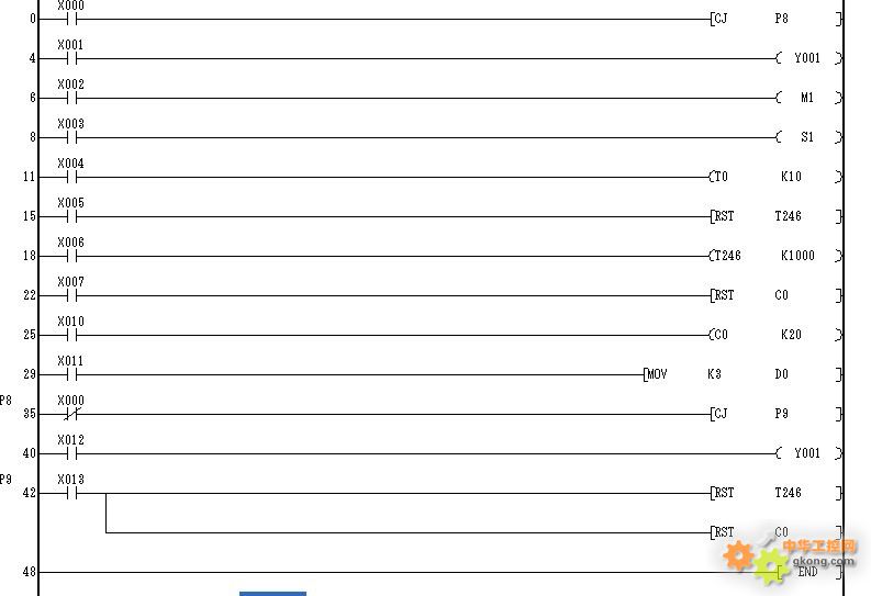

这个是我在三菱PLC 编程手册上面抄过来自己在FX2N中输入的
大家看看 是不是正确 不正确应该怎么改
还有我通过检测 发现有个双线圈问题 不知道这个是不是正确 这个程序通过CJ 只有一个(y001)线圈起作用
谢谢 各位大侠的指导

发表于:2011/5/7 18:48:43
晕 我的梯形图怎么没有出来

需给出要达到什么要求,才好判断程序是否正确;若是判别语法错误,则可借助于编程软件;
双线圈问题,只要不妨碍程序功能的实现,是允许存在的。

在一个扫描周期里不会同时执行Y1输出,没问题的

程序里面有二个Y001。
写双线圈不是仅用CJ挂号跳转就可以了的,还要写入一个块结束 FEND. 这样从FEND以外的程序将不被扫描。
以前我也曾用这种方式来写程序,但后来发现这并不是一个很理想的办法。所以基本上好多年没有这样用过了。还是用一个中继来转一下更好用。

lzgz00在2011/5/8 6:29:15
我是新手 具体怎么实现呢 可以给我举个例子不

wushulin在2011/5/8 8:19:57
程序里面有二个Y001。
能不能举个例子 就举这个例子呢

改成:第4步 X1---------(M100)
第40步X12--------(M101)
最后写成: M100---------|-----------------(Y1)
M101---------|
