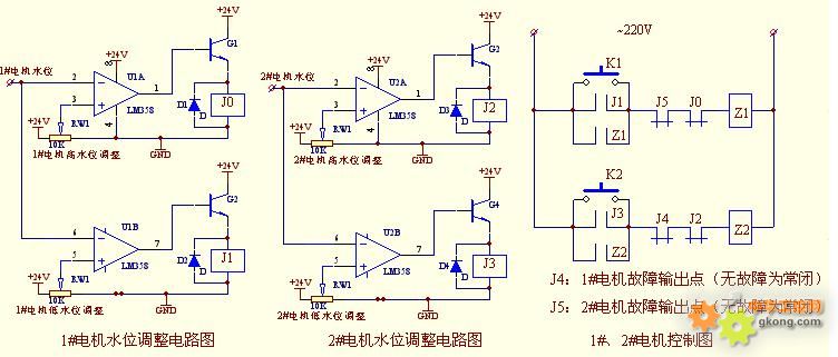

这个电路图其实可以把KA1去掉的,但是去掉之后觉得电路不太直观了,所以还是保留吧,去掉KA1的话,只要把KM1、KM2的回路串在105#线上就是了,但整个电路不是很好看。

我给你画个硬件电路图:有什么不清楚提出来,给你回答

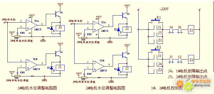

上个图有无,见下图:

楼上只是一个水位的范围控制,和楼主的要求不太一样啊~!

离题了,11楼,命题作文~!
楼主的要求是一个水位器进行控制,两台电机互为备用,当其中一台故障时,另一台马上投入运行。水位控制要求是水位低要自动开机,水位满自动停机。控制电路既可以自动又可以手动。
