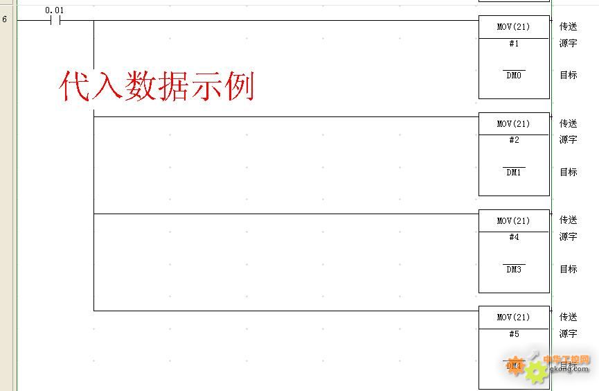

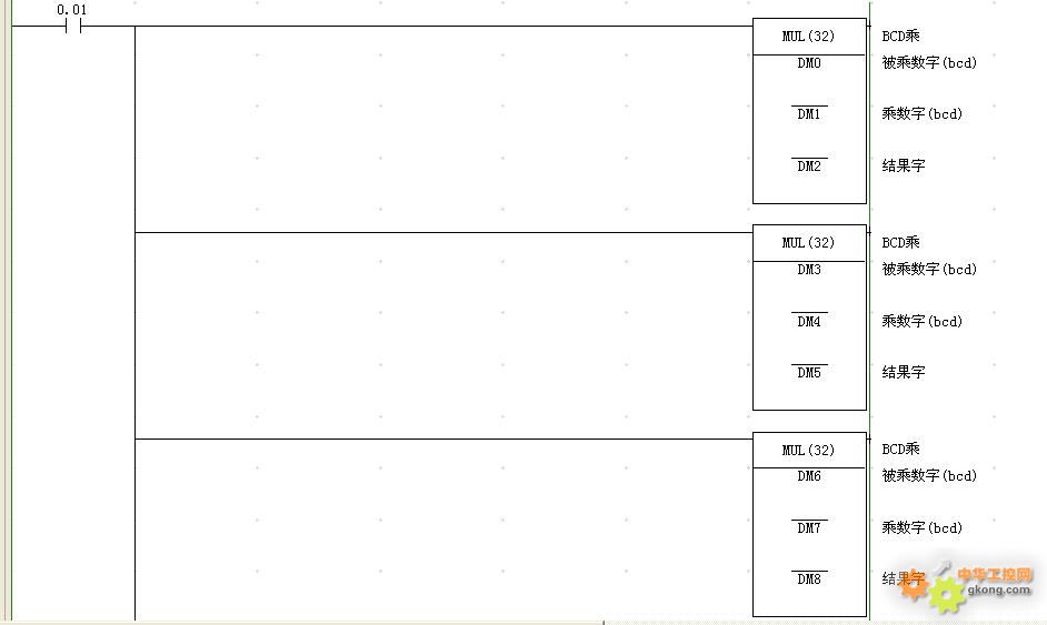

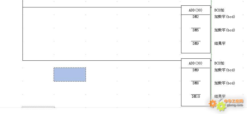

用OMRON软件把公式T=(A1*T1+A2*T2+A3*T3+A4*T4)/(A1+A2+A3+A4).编辑成梯形图,恳求各位老师们帮帮忙,谢谢。

公式:(DM0)1X(DM1)2=(DM2)2  (DM3)4X(DM4)5=(DM5) 20  (DM6)7X(DM7)8=(DM8)56  (DM)2+DM5)20=(DM9)22   (DM9)22+(DM8)56=(DM10)78........................
