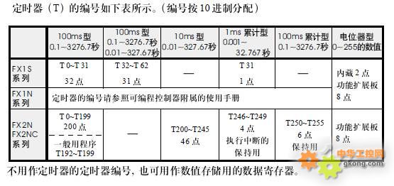

说明书上说T63是1ms积算定时器,可为什么我用个小程序演示不了呢。就用一个按钮控制T63 定时时间32700。可是我一松按钮,监控值又清零了。并不是积算定时器所说的,要复位才能清零。可是这样的话和普通的定时器就没有什么区别了呀?请大家指点一下。谢谢!

1MS累计型,是T31吧。

楼主从试验可以看出,T63是一般定时器;
先前的“使用手册”上,有笔误。

前面的软元件表里写的是T63,你说的这个地方我也看到了。应该是笔误。怎么可能T31不经任何设置,又是100ms又是1ms的呢

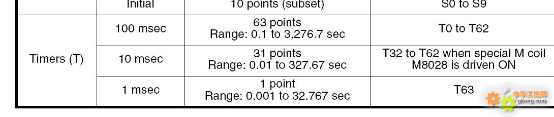

这个是1mS的定时器,但不累加;
87868
ZCMY 版主
文章数:47957
年度积分:1075
历史总积分:87868
注册时间:2004/3/16
发表于:2011/5/22 16:15:03
英文的资料;
T63并不是累加型的;

FX1S没有积算定时器
