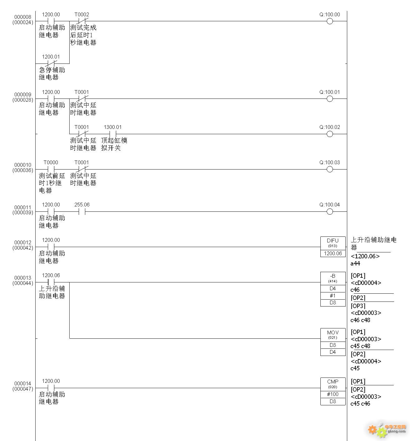

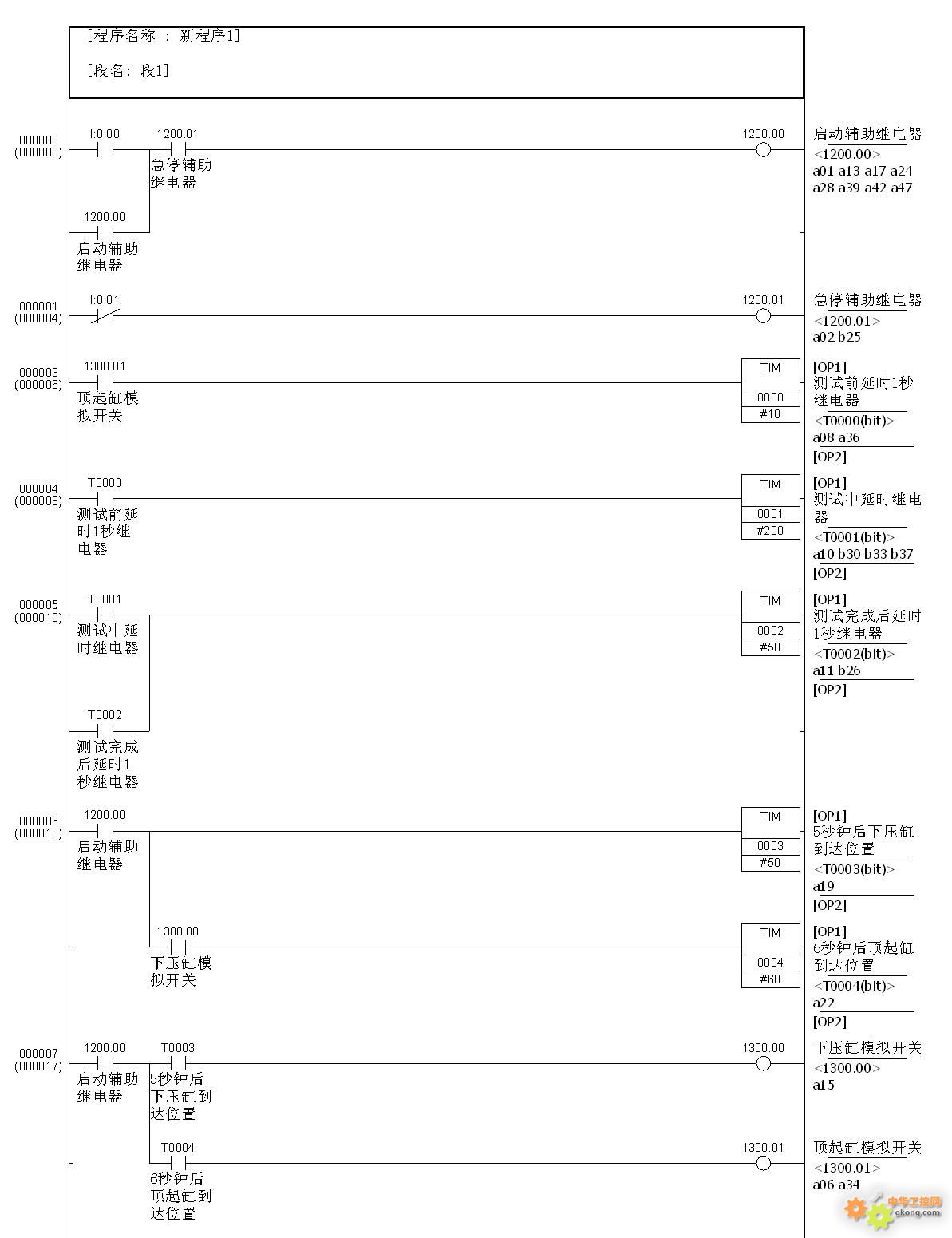

一个下压气缸、一个顶起气缸,一个下压气缸限位开关、一个气缸封板、一个顶起气缸限位开关、
一个启动按钮,一个急停按钮,
一个测试阀,一个指示灯。
控制逻辑,启动时,下压气缸动作,下压气缸到位后,顶起气缸动作,顶起气缸到位后封板气缸动作,延时1秒后开始测试,要求测试时间可以通过触摸屏设定。测试结束后密封气缸跟顶起气缸立即归位,延时1秒后,下压气缸归位。
同时设计一个计数程序,要求系统每做完一个测试循环,累计一次,累计100次后,指示灯亮,要求程序带有掉电保持功能。

也许对于大侠们来说这是个简单的问题,但是千万别不屑回答,因为小弟刚学,水平太菜。在此先谢谢了啊
