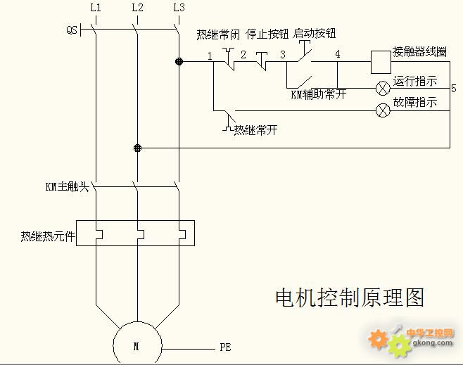

求助,这个电机的控制接线端子要几个。。。
8
1268
902
lllhmj
64
902
作者的所有帖子(64)
2011/3/25
发表于:2011/5/2 20:09:26
我看应该5个端子,不知道对不对; 公司要我提采购计划。。。 电机有很多,都这么控制的;请大家帮忙看下(用半厘米的端子,0。75的BV线接也不知道可不可以)

是不是少了一个接地线啊?

哪里少个接地线?是说接线端子少算了一个吗,6个吗?

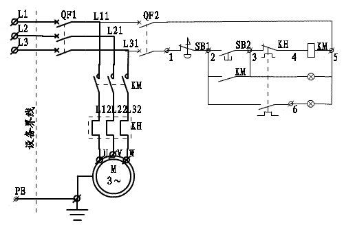

要几个端子:进线3个、电机3个、到箱门的2、3、4、5还有那个未写编号的故障灯线。
电源进线、到箱门以及到电机去的PE不进端子直接连至专用接地螺丝上。

给你一个完整的电气控制电路,包括可折卸的端子,也就是进-出的端子。

控制线线头都用端子要20个,不包括PE线2个。
