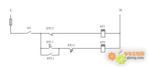

哪位高手知道两个时间继电器往复接通接法

看看这个是否可行?

KT2有那么多点供你用吗?

现在的时间继电器八开八闭都有,再不够用的话自己动动脑筋,想想怎样可以做到功能扩展~

KT2的常开就不需要了吧

需要自锁啊

卢生峰在2011/5/1 20:28:39
哪位高手知道两个时间继电器往复接通接法。
谢谢了
我的电路如下,这么简单,只要知道图形符号,不写说明都应该能看懂。

呵呵,zhog-gong的也行,我的时间是1:1,zhong-gong的时间是2:1。

mat3210在2011/5/2 12:14:58
时间是任意整定的可大可少的哩,不知1:1/2:1指的是什么意思?

1:1的意思就是,KT1和KT2的时间都是一样的,也就是KT1=KT2;2:1的话,就是KT1的时间=KT1+KT2,也就是您的电路里面的状态,KT1的时间不管怎样调永远都会大于KT2。
