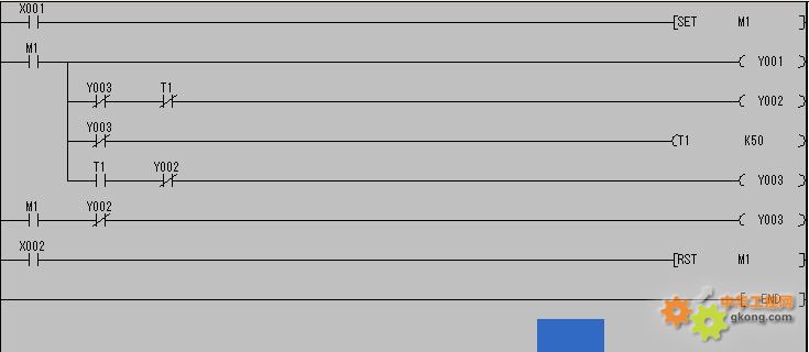

这程序是否可以星三角起动 ?

发表于:2011/5/1 15:32:09
一个简单到不得了的程序,使用最简单的指令就可以完成,何必使用SET和RST?

发表于:2011/5/1 23:05:52
程序有些啰嗦

发表于:2011/5/2 20:37:34
Y3有双线圈

发表于:2011/5/3 7:43:34
注意Y003是双线圈输出,这个不可以。

发表于:2011/5/3 20:36:02
基本指令就行

发表于:2011/5/3 20:58:47
Y3不行

发表于:2011/5/3 22:01:51
不单Y3有双线圈问题,而且由于T1不能维持闭合,Y2也就不能维持断开。
所以该程序不能星/角启动。
