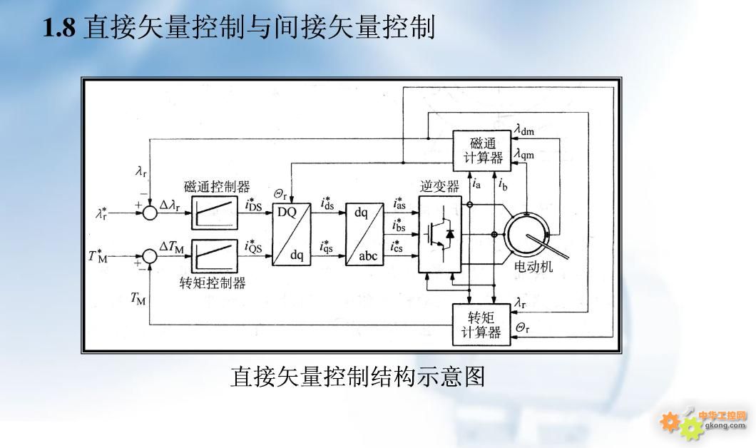

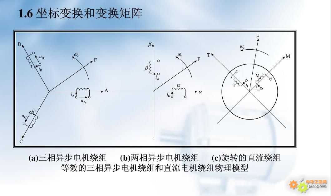

请问各位老师矢量控制是怎么回事?我刚刚接触变频器不太懂请各位老师赐教!先谢谢了!!!

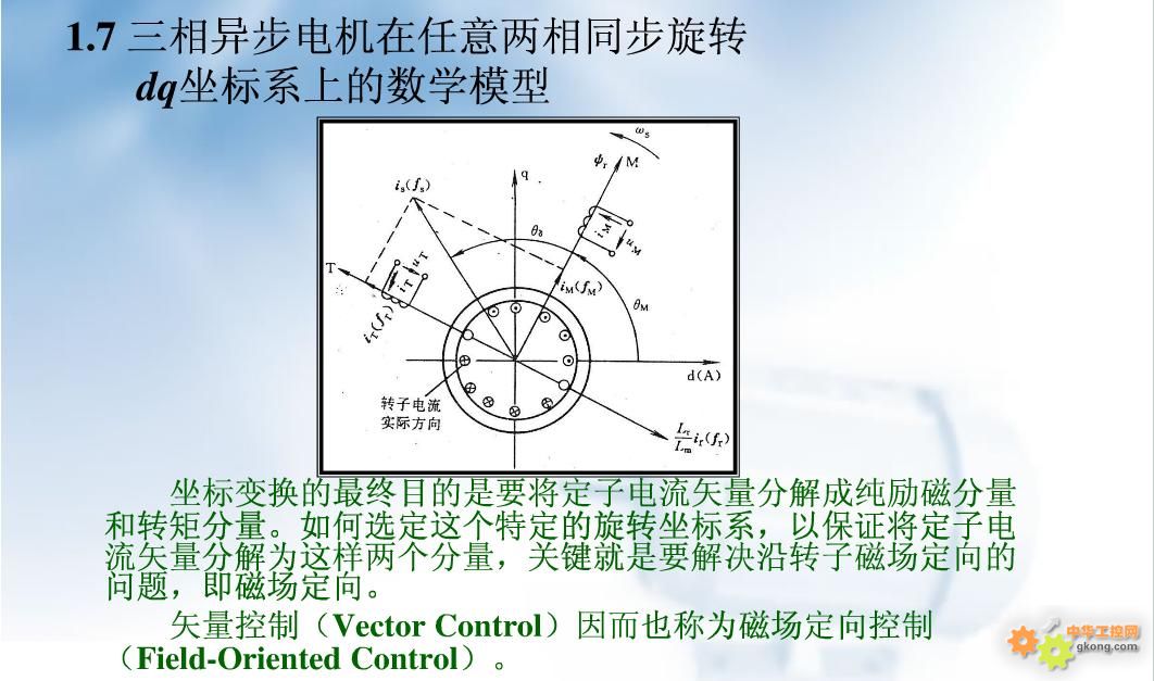

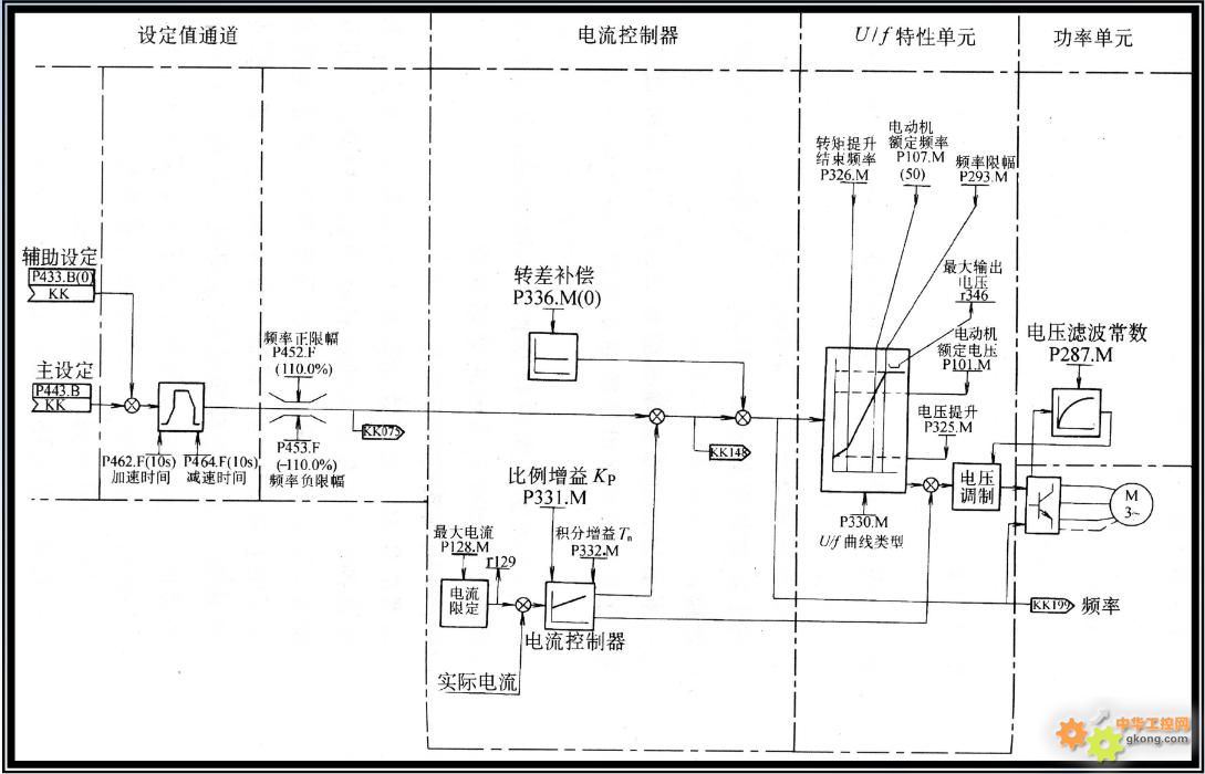

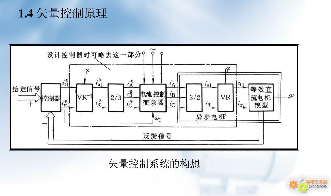

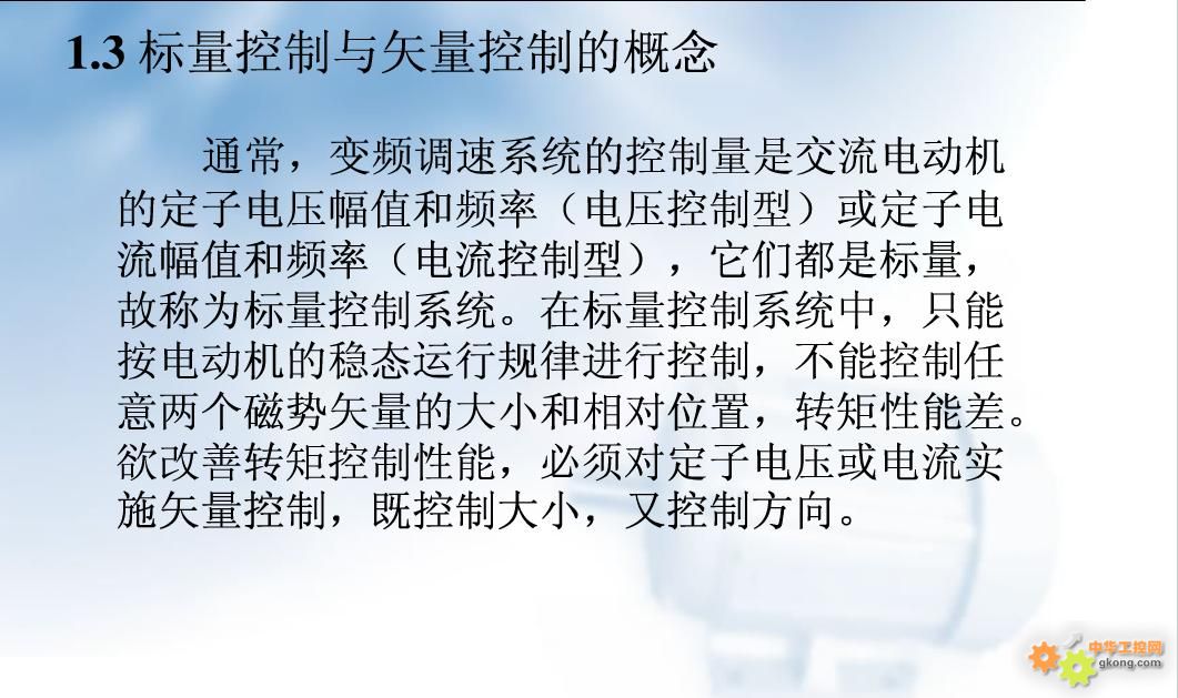

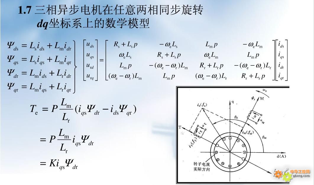

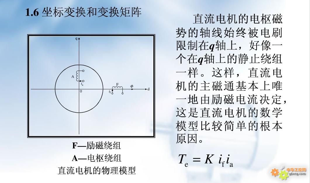

交流异步电机变频控制,有几种控制模式。常见的是V/F控制和矢量控制两种(用得比较多)。V/F控制也叫压频比控制,矢量控制就是把交流电机传动调速像直流电机调速那样,分成转矩控制与磁场控制两部分。所以V/F控制时,电机的转矩是开环的,控制不了,只能限制,而矢量控制,电机转矩可以实现闭环控制。因此。对于低速的驱动能转矩输出,提高了交流异步电机在低速时调节特性。

百度文库的以下地址有详细介绍:
变频调速器矢量控制技术及实现-http://wenku.baidu.com/view/c824f4bef121dd36a32d8204.html

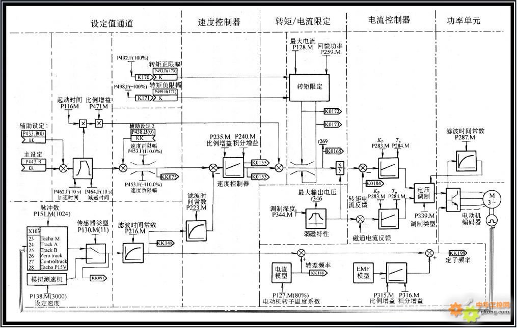

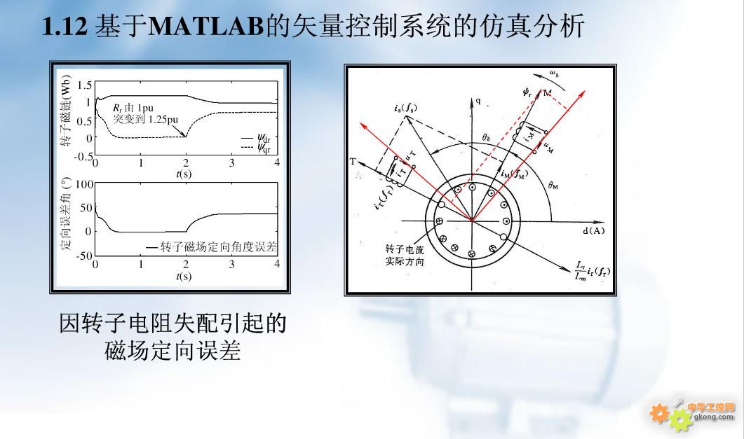

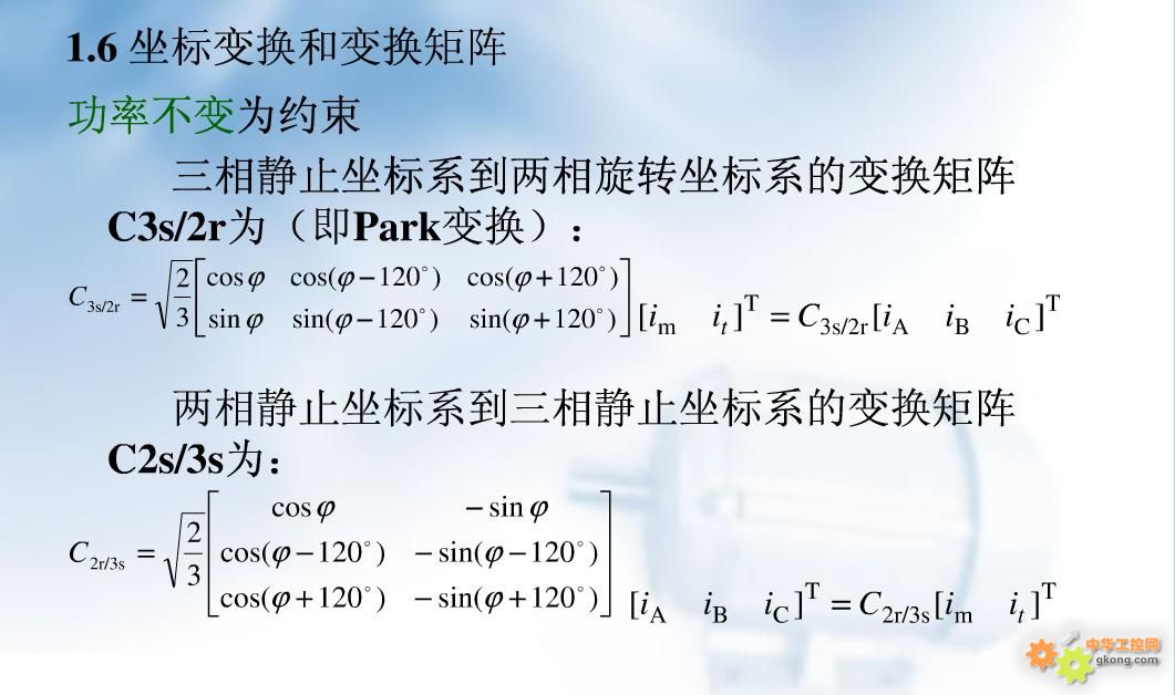

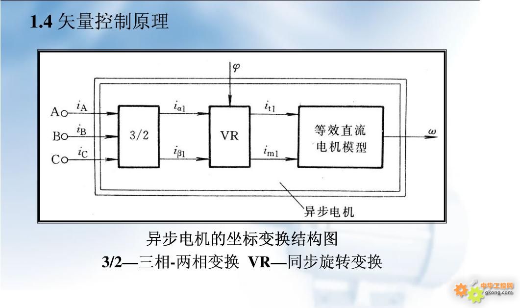

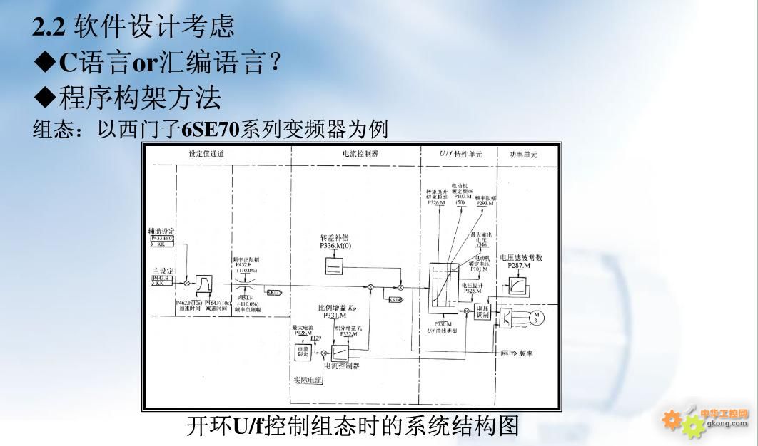

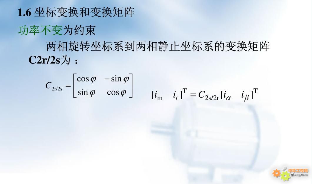

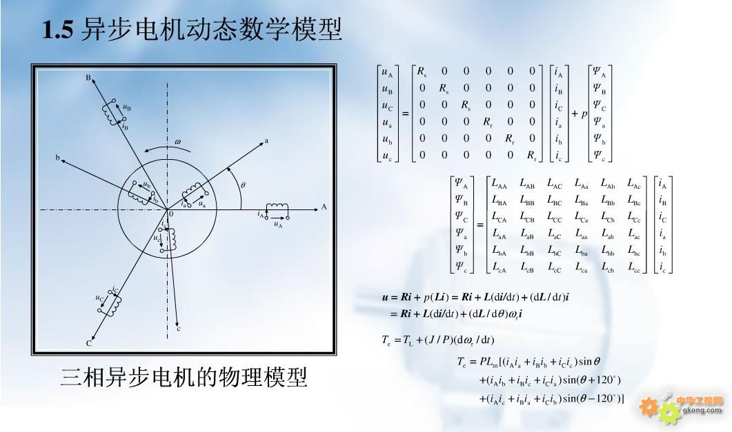

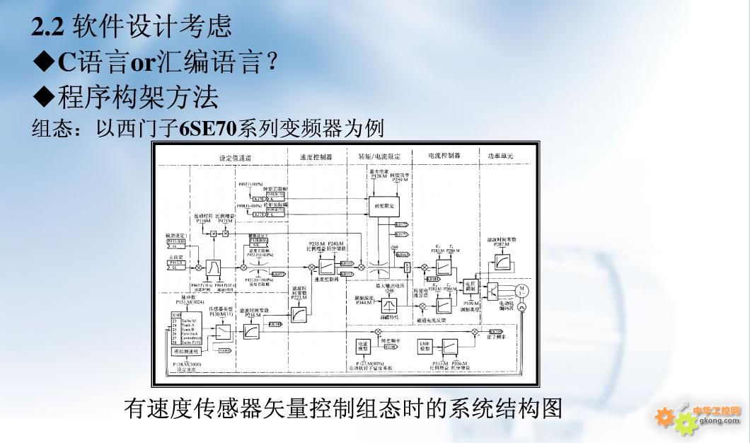

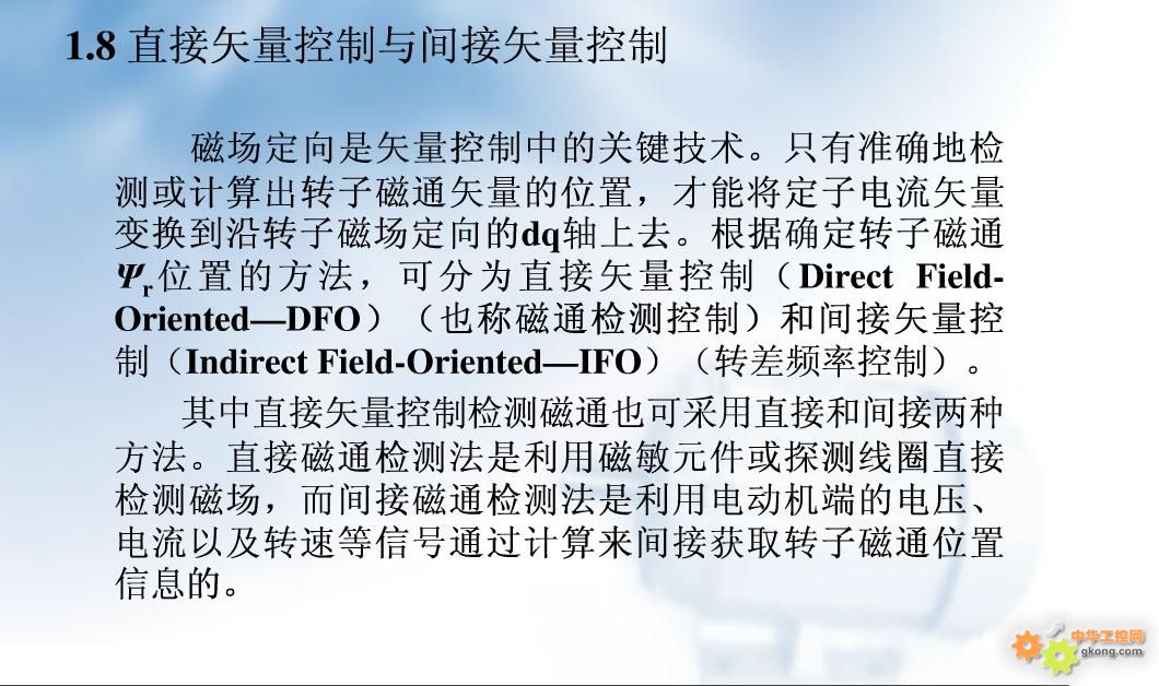

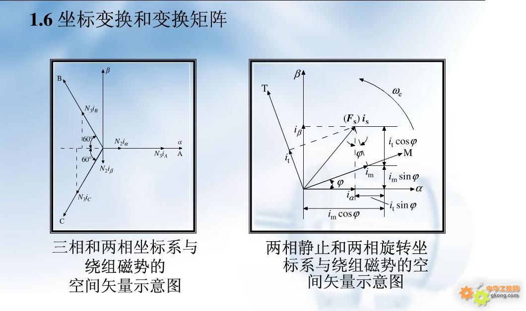

发表于:2011/5/2 16:47:23

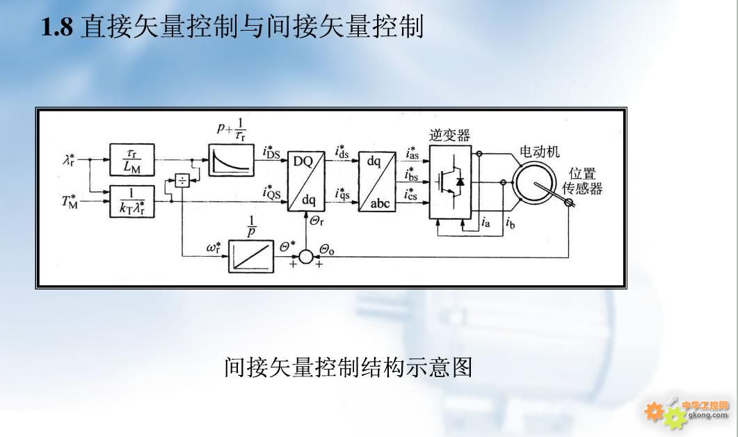

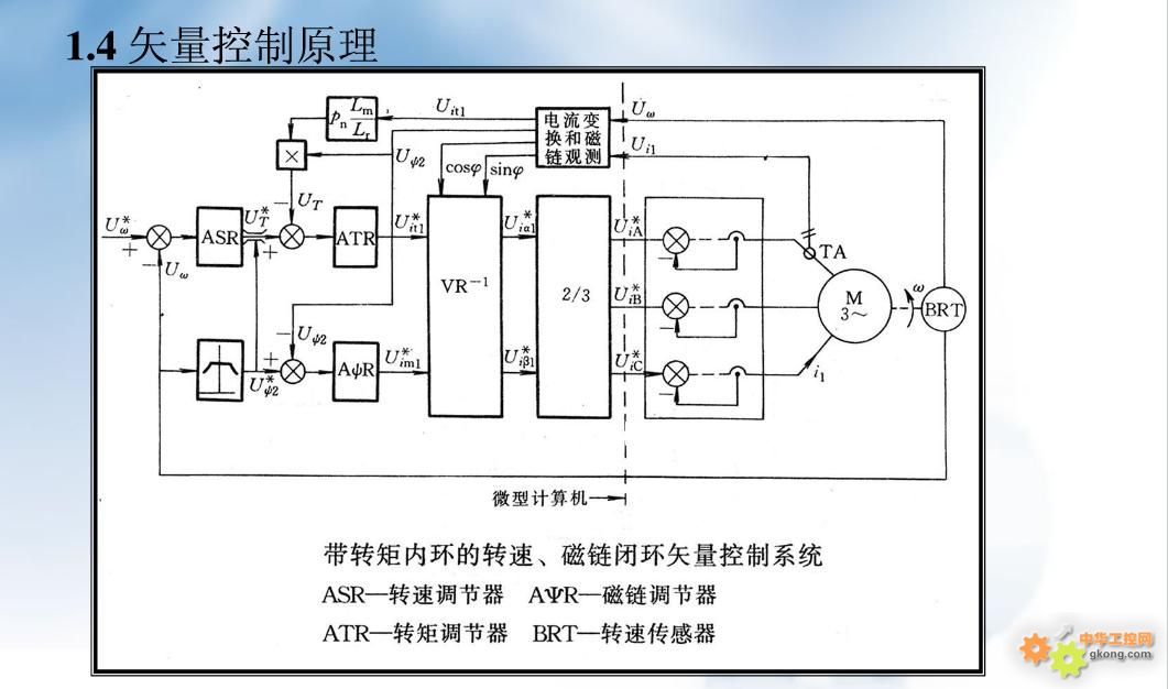

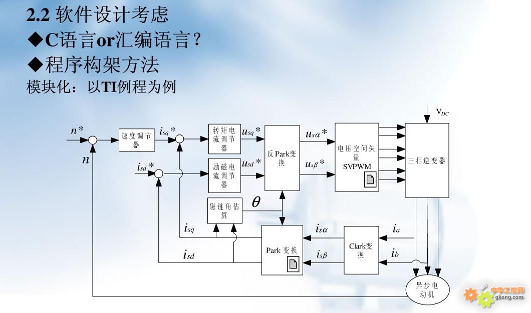

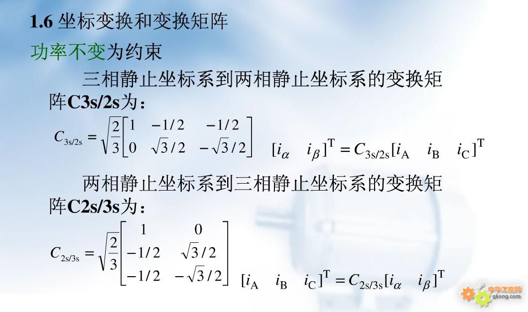

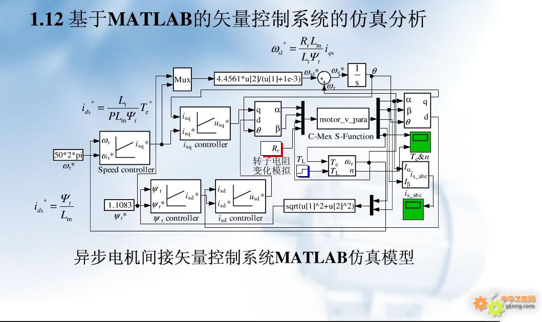

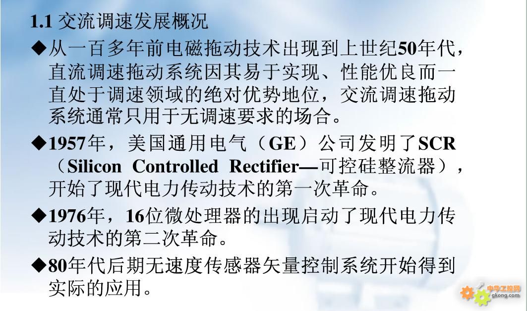

共截得28张图片如下:
不能批量,一张一张的往上传,烦!
   好好学习,天天向上。
   只要努力,就会有收获。
   春播、夏种、秋收、冬藏。

发表于:2011/5/2 16:50:52
   好好学习,天天向上。
   只要努力,就会有收获。
   春播、夏种、秋收、冬藏。
10233
zhong-gong
文章数:3192
历史总积分:10233
注册时间:2005/9/28
09工控人生征文
发表于:2011/5/2 16:55:16

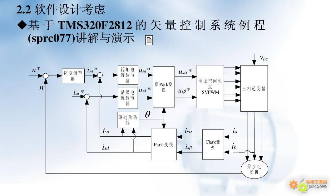

以下是上小图的放大。
以下是上小图的放大。

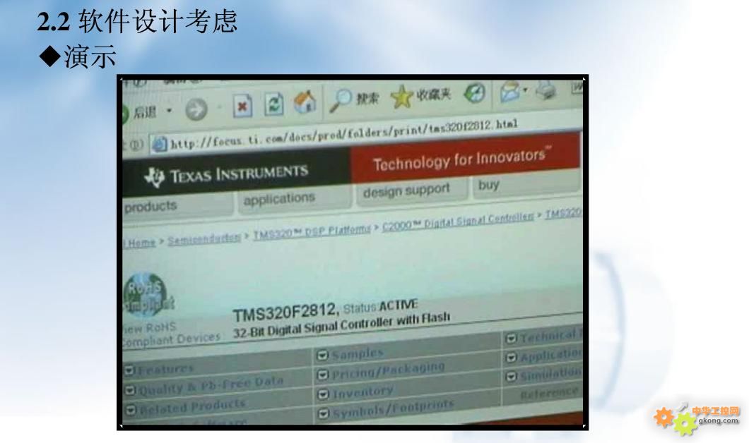

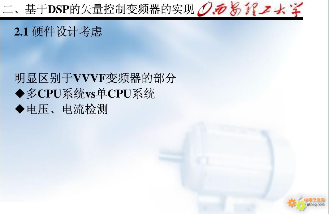

TMS320F2812好像是DSP!
