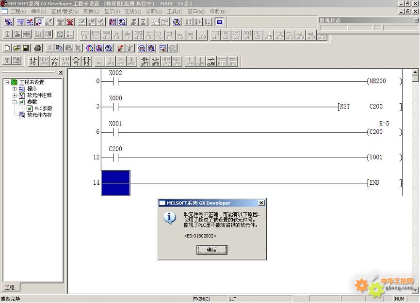

想试试增减计数,仿真的时候,出现这个提示。不知道是为什么呢?

变换能通过,证明指令和软元件使用没有错,问题是有的指令或元件,仿真软件不支持。
或许是C200。

发表于:2011/4/27 11:24:56
X2后面是M多少?

发表于:2011/4/27 12:56:00
LD X2
OUT M8200
LD X0
RST C200
LD X1
OUT C200 K-5
LD C200
OUT Y1
END

发表于:2011/4/27 12:57:31
仿真不支持的

发表于:2011/4/27 15:31:59
你仿真器的版本是多少?

发表于:2011/4/27 16:52:36
GX Simulator Version 6.10L

发表于:2011/4/27 16:54:15
dod.think在2011/4/27 16:52:36
换V7版本。
