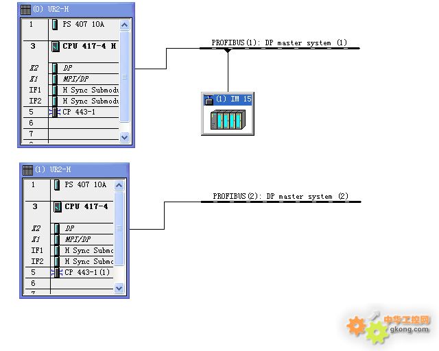

我想弄成这个样子的:
但是那个下面那根profibus也是master 改不成slave 不知道哪位高手知道啊?谢谢了啊

你要弄成的那样子不也是master吗?
冗余两个是一样的,都是master,对im而言.

那怎么搞搞 求解  大侠

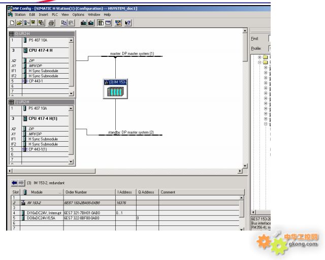

在组态冗余的时候,首先你需要选一款支持冗余功能的IM153,你之所以出现这种情况是因为你所选的IM153不支持冗余功能,所以你需要换一款,我的QQ:809060583

可以的呀,这是我几个月前刚做的一个系统
