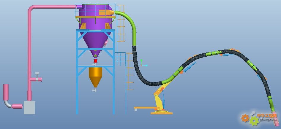

1:负压抽吸直接装车式
系统采用罗茨真空泵作为抽吸的动力,通过吸嘴和液压吸臂将水泥从散装货仓中吸至分离器,然后采用自然沉降、旋风分离、布袋过滤等一系列工艺,将水泥与空气分离,分离后的水泥经过卸料闸阀到过渡仓,再通过过渡仓的卸料闸阀和散装机卸到运输车的物料罐里。与物料分离后的清洁的空气从分离器上部经过排风管,进入罗茨真空泵,然后从罗茨真空泵出风口排至大气。

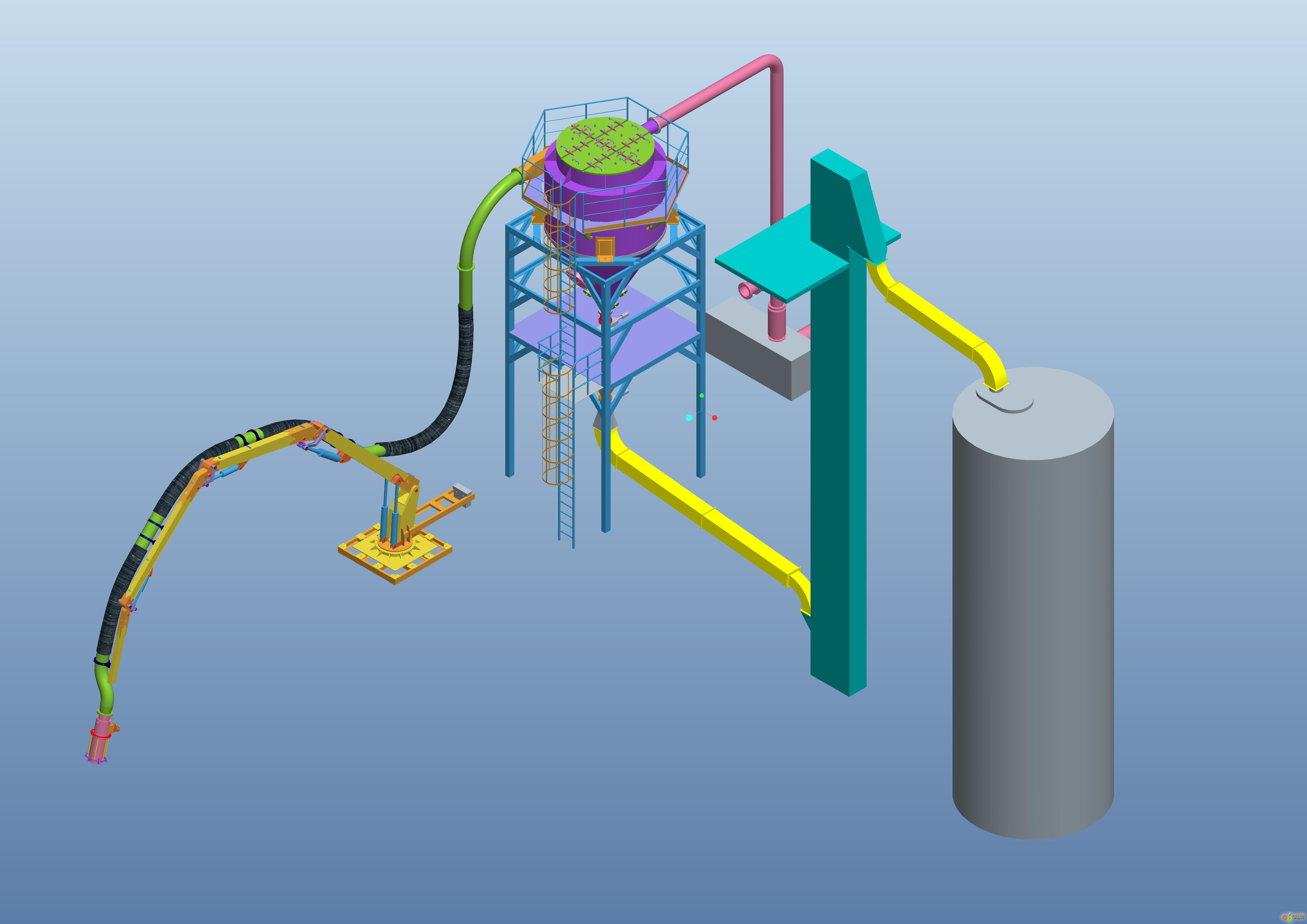

2:负压抽吸机械输送式
系统采用罗茨真空泵作为抽吸的动力,通过液压吸臂和吸嘴将水泥从散装货仓中吸至分离器,然后采用自然沉降、旋风分离、布袋过滤等一系列工艺,将水泥与空气分离,分离后的水泥经过卸料闸阀和过渡仓,进入气化斜槽,再通过斗提机将水泥输送至料仓顶,最终通过布置在料仓顶的气化斜槽将水泥输送至一个或多个料仓中。与物料分离后的清洁的空气从分离器上部经过排风管,进入罗茨真空泵,然后从罗茨真空泵出风口排至大气。

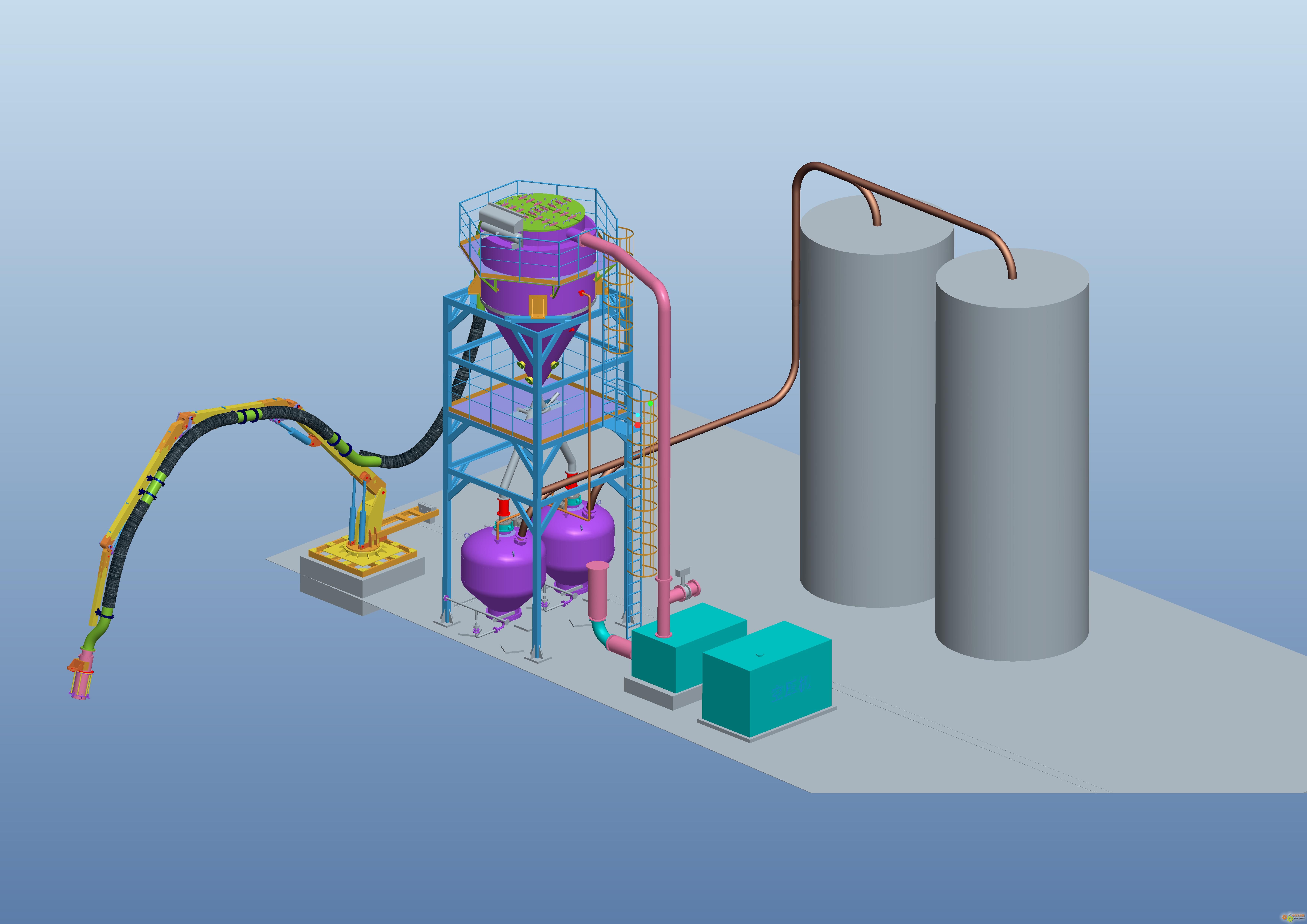

3:负压混合气力输送式
系统采用罗茨真空泵作为抽吸的动力,通过液压吸臂和吸头将水泥从散装货仓中吸至分离器,然后采用自然沉降、旋风分离、布袋过滤等一系列工艺,将水泥与空气分离,分离后的水泥经过三通阀,进入到仓泵①中,仓泵①料满后料位仪报警,三通阀切换方向,水泥开始进入到仓泵②中,与此同时仓泵①的加压阀、流化阀和出料阀打开,开始加压送料,水泥通过管道和库顶阀门的切换被输送至一个或多个料仓中,仓泵①料送空后,仓泵②料满,三通阀切换,仓泵①又开始进料,仓泵②开始送料,如此2个仓泵之间轮换进行吸料和送料。与物料分离后的清洁的空气从分离器上部经过排风管,进入罗茨真空泵,然后从罗茨真空泵出风口排至大气。
