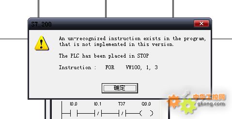

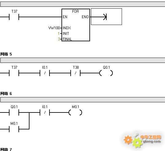

我在使用S7-200仿真软件的时候遇到图片上的错误提示,求高手指教。。。

仿真指令不支持For循环,你只能使用实际的PLC进行测试你的程序。

不支持For循环
