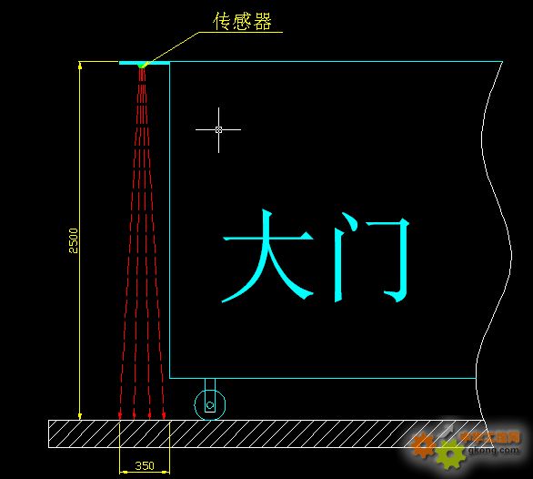

我想装一套传感器,在自动门关门时,如果有人在靠近门左边的传感器感应区内时,门立即自动开门。请教师傅:我该选什么传感器?

选用普通的红外感应器就是了,很多安防的设备交易市场有。

买这个热释电传感器就可以;
http://item.taobao.com/item.htm?id=6849351953

人体感应器是用怕了。买了几种都是不稳定。甚至风一吹都会动作。由于是装在户外,要防雨防太阳和防震,要求苛刻,老是误动作。再不用他了。

普通的红外是不行的,热红外吧

热红外吧,可以查查
请参考电梯
