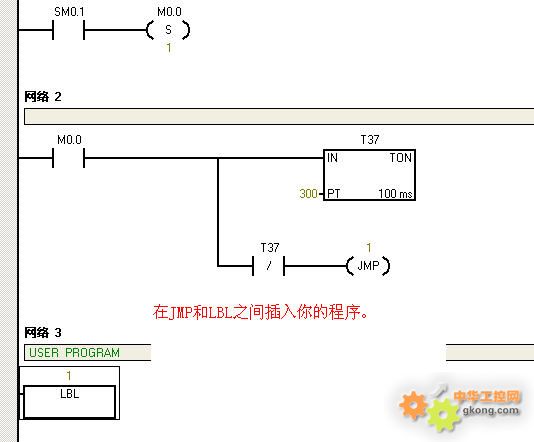

最近做了一个工程,用的是西门子226CN PLC和KTP1000触摸屏,因为触摸屏的启动时间较长,要等半分钟才能进入用户界面,因此想把PLC的用户程序也延时半分钟再运行,请问这个程序怎么编?

Good Luck~
