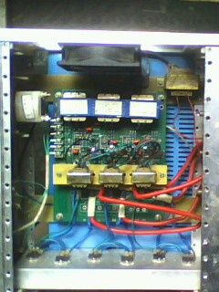

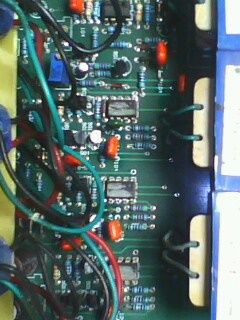

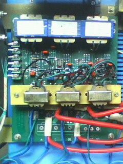

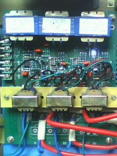

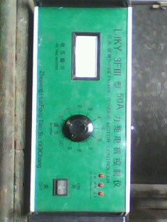

最近修一台力矩电机控制器,输出电压不平稳,查来查去最终查到了集成块有问题,可是厂家把型号抹去了,本台机器共四个集成块,都是八脚的,有三个是一样的,控制双向可控硅,就是其中一个坏了,不知道各位师傅有知道的吗?谢谢。

力矩电机控制器
集成电路型号 LM7885 模块一般使用三年需更换。QQ 1049629346

谢谢帮助,明天我发几张图片,帮忙看一下

这就是国货的本质!打磨IC的技术那是相当地高!

请问lm7885具体参数,在网上查不到啊

应该是LM324D吧 或者 KA324D
