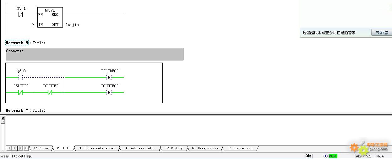

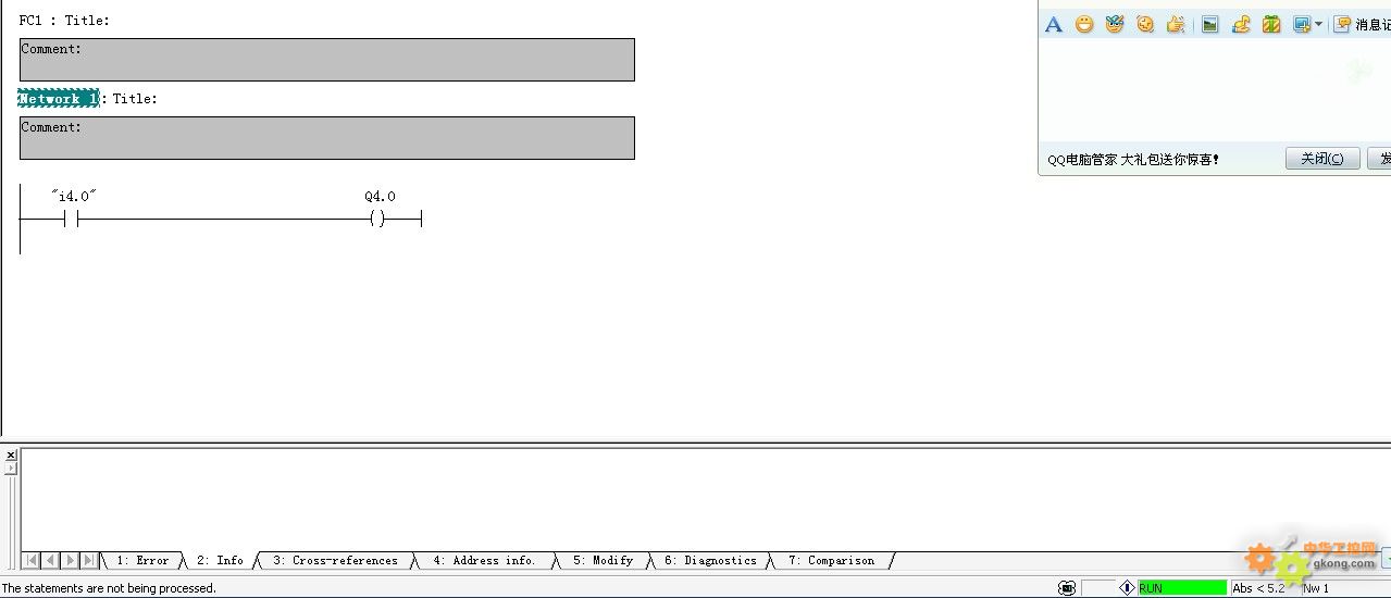

我安装的是西门子S7-V5.4版的软件平台,用软件自带的模拟软件进行模拟,但是每次模拟的时候总是能在OB1和FC1中监控到各个点,但是在其他程序块中就只能联机,无法监控,不显示各个点的实时信息,请教各位高手是怎么回事?
在BO1/FC1中模拟就像这一张图片,能显示各个点的通断,下面的run是绿色的在闪
在其他的程序块里面的话就像这一张了,各个点的通断不显示,下面的run也不闪
求高手相助?谢过!!!

确保你所监控的FC/FB被OB调用。
