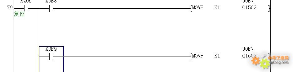

伺服程序吗

。看不懂各位老师帮我讲解一下,怎么理解。谢谢

是不是伺服的程序,你要去看下你的程序中0E0这个地址是不是对应的定位模块
看这1502、1602这两个缓冲区,像是QD75模块的轴出错复位操作
这应该是定位模块程序的一部分

楼上正解
