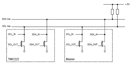

●2线的串行接口
◆传输速率350KBPS
◆可以传输诊断,状态信息以及运动参数
◆可编程的节点地址数32个

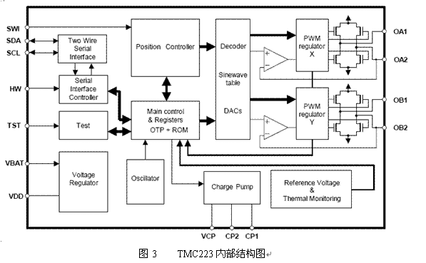

图3为TMC223芯片内部功能框图,电机的工加速度、加速度、目标位置等参数通过串行接口传送至主控制区域,这些信息被存储在内部的RAM或OTP存储器中,用于与位置控制。控制区域将按照设定好的参数来驱动步进电机以达到所需的控制速度,目标位置等。
内部集成了两个双H桥功率管可以直接驱动2相步进电机,驱动电流可以达到0.8A,PWM用来控制流入电机线圈的电流,外部的电流输出感应电阻和内部的参考的值形成电流校正的闭环,通过输出电流比较电路,PWM产生信号来驱动功率管。TMC223通过2线具有双向串行数据接口与微控制器通讯,运动指令通过有微控制器经过串行总线送至TMC223主控制区,而一些诊断信息也可以经过TMC223传送至微控制器,在同一总线上可以最多连接32个节点,从地址可以通过OTP存储器或外部的接口来定义

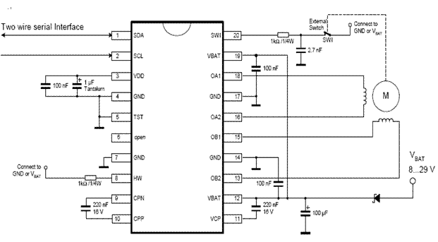

4. 系统构成
整个系统的电路非常简单,采用任何具有IIC通讯的微处理器结合TMC223芯片便构成单轴步进电机控制驱动系统,整个系统只需要2个主要的芯片即可,其中所有的运动功能包括波形发生器,脉冲发生器;驱动功能包括PWM,功率驱动等主要功能均由TMC223来实现,外部直接连接两相步进电机,而微处理器负责通讯以及向TMC223发送指令,和传统的方式相比大大减轻的微处理器的负担,可以将其解放出来做更高层次的开发如I/O控制等。
整套系统外围电路非常简单,抗干扰能力强,可靠性高,减少系统的成本。由于整个系统只需要2个芯片所以可把体积做得很小,可用在空间有限的场合,如安防上的云台以及仪器仪表,汽车电子等众多领域。
