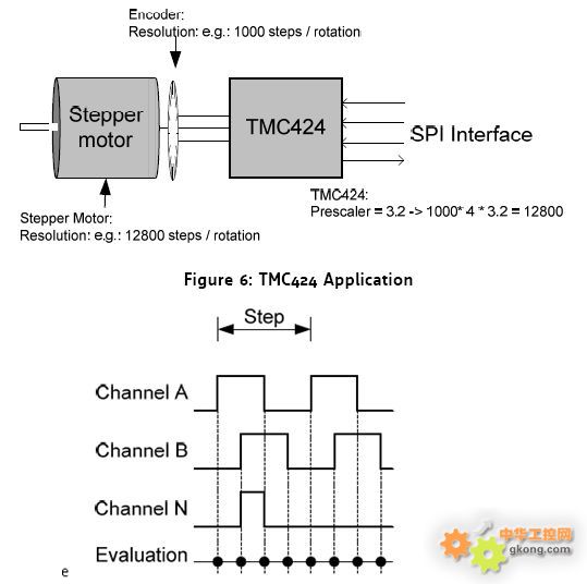

构成3轴步进系统的控制和驱动功能,该控制系统具有体积小,结构简单,内部可构成虚拟闭环等许多优点。IO部分可以由其上位的微控制器来实现。

● 与微控制芯片和驱动芯片通过简单的SPI通讯,使用简单,便于构成虚拟的闭环网络,控制器可以时刻得知驱动器的状态;也可以输出step/dir控制信号

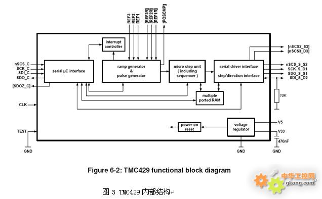

TMC429的内部结构如图3所示。TMC429是由各个单元的寄存器和片内RAM构成的。其内部包括二个外部串行接口、波形发生器和脉冲发生器、微步单元、多口RAM控制器和中断控制器。
TMC429一般从微处理器获得控制指令,微处理器则通过发送和接收固定长度的数据包对TMC429寄存器和RAM进行读写操作。TMC429的寄存器和片内RAM的功能有所不同。寄存器用于存储电机总体配置参数和运动参数,而片内RAM用于存储 驱动串行接口的配置和微步表。电机总体参数是指对驱动器菊花链中TMC236的配置。运动参数包括各电机的当前位置、目标位置、最大速度、最大加速度、电流比例、波形发生器和脉冲发生器参数以及微步细分分辨率等。片内RAM包括64个地址的数据空间,每个地址可存储24位宽的数据,前32位地址数据是对驱动器菊花链串行通信数据包的配置,后32位地址的数据为微步细分表。
   初始化以后,TMC429即可自动发送数据包到菊花链的每个TMC2X6或TMC2X9驱动芯片,也就是说,驱动串行接口经过初始化后便可以自动工作,而不需要微处理器的参与。只要把位置、速度写进指定的寄存器就可以控制电机。TMC429的多口RAM控制器可管理数据的存取时序。这样,微处理器就可以在任何时间读写寄存器和片内RAM的数据。
   通过波形发生器可以处理存储在寄存器里的运动参数并计算电机运动速度曲线。脉冲发生器则根据波形发生器计算得到的速度来产生步进脉冲。步进脉冲产生时TMC429的驱动串行接口将自动发送数据包给步进电机驱动器菊花链以驱动步进电机。当采用微步控制时,微步单元即开始处理根据脉冲发生器产生的步进脉冲,同时根据选择的微步分辨率来产生全步、半步和微步脉冲,并通过驱动串口送给驱动器菊花链。
   驱动串行接口是TMC429与驱动器菊花链之间的通信接口。从TMC429到驱动器之间的串行数据包的长度是可配置的,以适应由不同类型和厂家的电路构成的SPI环形结构,最大数据长度为64bit。初始化后,TMC429与步进电机驱动器之间的通信是自动完成的。不同类型的带有SPI接口的驱动器都可以混合构成菊花链结构与TMC429进行连接。
