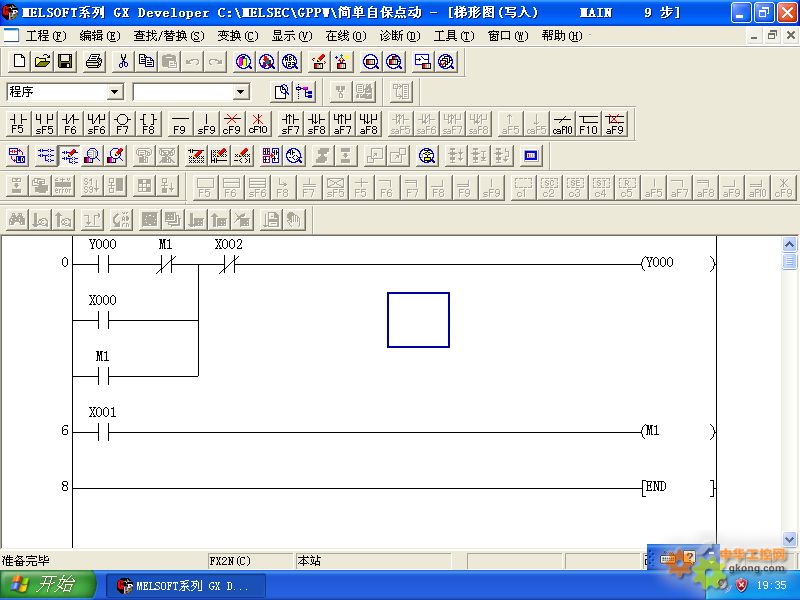

三相异步电动机的连续带点动的单向运转为何不行?实际操作中点动也会自保,设计图如下,请指教:
x0001为点动,x000为连续运转,x0002为停止。

不用plc,全部用继电器应该点动就可以实现。这是为什么呢?

把并联的M1换成X1试一试应该可以

M1串在电路上,把Y0该带M1位置上 试试

dan137142在2011/4/16 21:00:08
[此贴子已经被作者于2011/4/16 21:10:22编辑过]
若是如此,则是因电磁继电器常开常闭触点,存在时间差;而PLC同一器件的软接点,没有时间差。
可按3楼所说试试。
