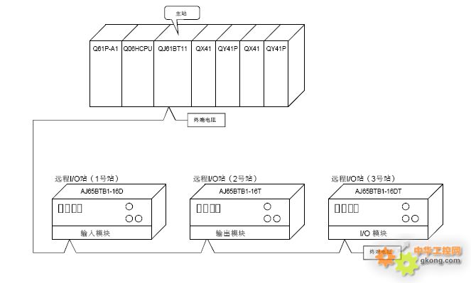

系统配置要求:主站分别与远程I/O通讯和本地站通讯,本地站也与本地站挂的远程I/O通讯,想确认一下需要几块CC-LINK 模块
我个人觉得需要四块,主站CPU挂两个CC-LINK模块,一个与远程I/O通讯,一个与本地站通讯;本地站CPU也挂两个CC-LINK模块,一个与远程I/O通讯,一个与主站通讯,希望高手能给以指点一下。 我是根据手册自己理解的。

貌似理解没有问题 但是仔细琢磨就可以感觉出问题了啊

本地站上还有另外一个CC-LINK网络,带自已的远程I/O?
