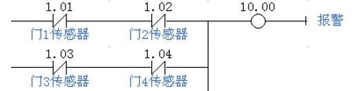

如图所示,要达到的功能是两个门同时开启后,自动报警,请问该怎么理解和解释?学生们不懂!

你那几个传感器到底是怎么装的呢?

传感器是超声波传感器,主要是检测人的吧!

lock86在2011/4/13 20:31:42
传感器用的是常闭点,所以,门1 门2同时 打开,或门3门4同时打开报警

一扇门上有几个呢?

外部线路接在传感器的常开点上就行了

可以先用数学分析一下,再讲,就容易理解。
