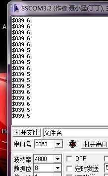

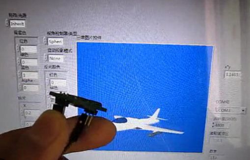

最近用HMC1022+C8051F350做了个数字罗盘,也就是电子指南针,单片机串口不停的输出方向角度,精度为0.1度,有一个I/O口作为调零功能,也就是当这个引脚接低电平后方向归零,旋转一周是360度。用这块板子连接到电脑的串口上,LabVIEW软件显示一个小飞机的方向,旋转小板,电脑显示的小飞机也会跟着旋转【可看视频】
视频链接:
http://www.tudou.com/programs/view/1TNdb0ZMkFU/
串口输出的数据(以“$”开头):
看到很多演示物体姿态的视频,感觉太酷了,最近在学LabVIEW 8.5,看见里面有三维图片控件眼前一亮!可以导入扩展名为.wrl的VRML文件,下了几个.wrl文件,经过几天努力,终于可以显示3D模型了,而且可以用里面的“变形”控件缩放对象、旋转对象(X Y Z 三轴)、平移对象。
LabVIEW 8.5源码:

用串口调试助手看,跳动最大0.1度,长期使用是否稳定还需要测试,感兴趣的加我QQ 316975510,互相交流学习。
