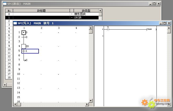

谁来帮忙把这段小程序用在GX developer中的SFC功能演示出来。

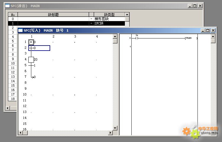

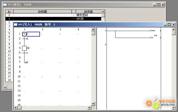

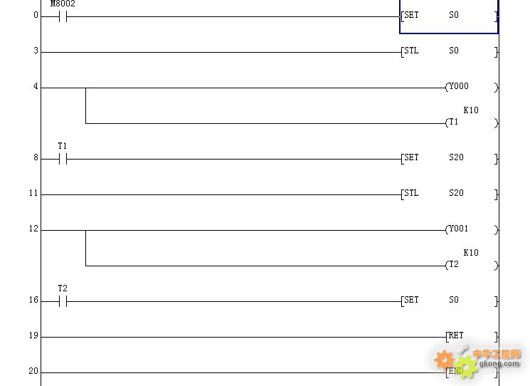

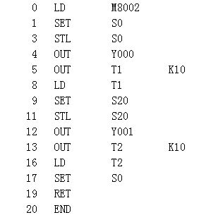

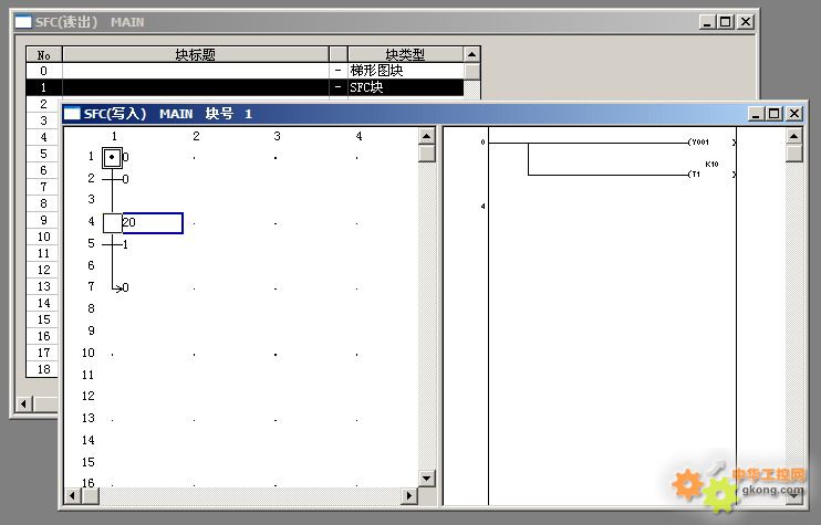

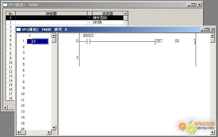

哎,没人帮忙啊,等我弄清楚了,自己发上来。
其实这个例子是论坛上某个教程里面的,只是关键地方语焉不详,然后呢,程序还是错的。
我给改正了下。

另外SFC在developer里面的用法,我确实还没弄清楚,我都是说实话。

看看软件的使用就可以明白了啊
