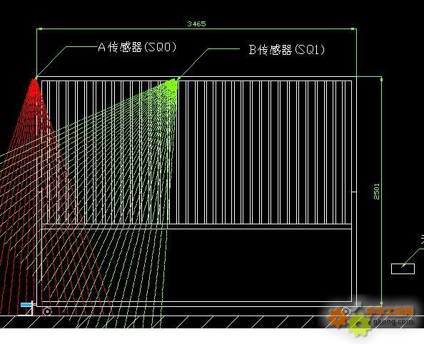

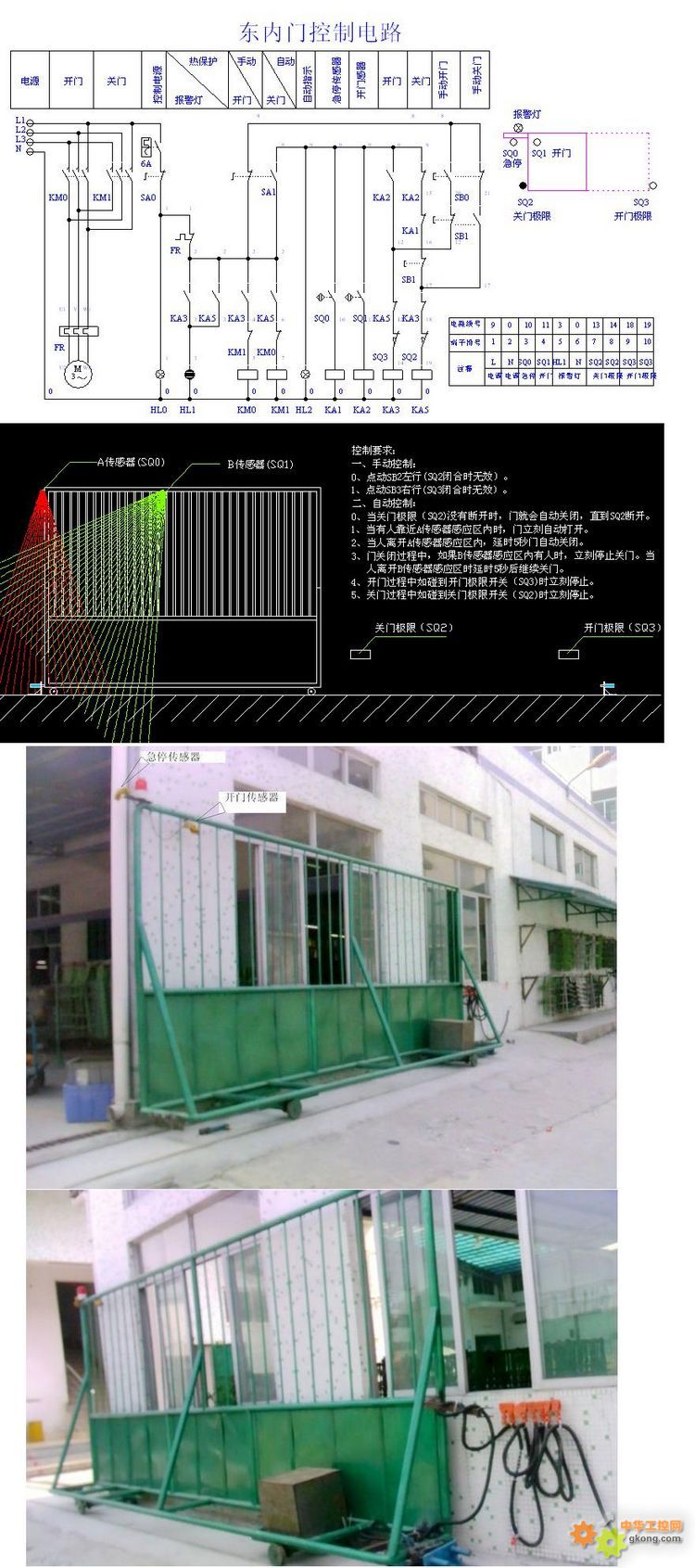

控制要求:
   一、手动控制:
   0、点动SB2左行(SQ2闭合时无效)。
   1、点动SB3右行(SQ3闭合时无效)。
   二、自动控制:
   0、当关门极限(SQ2)没有断开时,门就会自动关闭,直到SQ2断开。
   1、当有人靠近A传感器感应区内时,门立刻自动打开。
   2、当人离开A传感器感应区内,延时5秒门自动关闭。
   3、门关闭过程中,如果B传感器感应区内有人时,立刻停止关门。当人离开B传感器感应区时延时5秒后继续关门。
   4、开门过程中如碰到开门极限开关(SQ3)时立刻停止。
   5、关门过程中如碰到关门极限开关(SQ2)时立刻停止。
使用的是厦门渝顺达的人体感应器:http://cn.mychemy.com/xmyushunda/95728448.html。可惜这感应器不防震,老是误动作。不知师傅们有什么好介绍?

为什么不用PLC来控制?

这个不错啊,用PLC控制 比较好搞吧

一个这样的门用PLC,太浪费了吧?

别学PLC了,用单片机吧!不过肯定会有人说不稳定!呵呵!

呵呵,对,学单片机!我现在才刚开始.......只是...太难了......

用单片机控制应该比较经济些,现在的单片机编程都可以用C语言了,不像以前的汇编语言,那学起来真叫头疼
