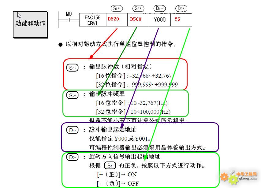

请问DRVI D520 D500 Y0 Y6的具体含义是什么?我只知道DRVI是定位指令,后边的就不懂了!

现在的人啊,看不懂就两手一摊,反正Internet上到处是答案,岂不知,这样的后果永远都是新手……
