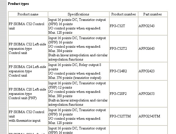

大家好:
    我用的是松下的PLC,一直用的很好的,但是我们来了一台新的设备用的是松下FPG系列的,用我们以前的软件(FP WIN 2.0)不能够进行编辑,不知道是不是需要软件升级,如果是,请问那位有升级的软件,谢谢!表情

FP G系列?没有听说过,新出的?还是FP SIGMA?
可以到这里下载更新文件:
http://www.nais-e.com/plc/uacs/plc_dl_soft.html

谢谢!是FP SIGMA C32 Control unit,但是用FP WIN 2.0无法UPLOAD数据,也不可以DOWNLOAD数据,晕!

升级到2.6就能够对松下全系列编程了.如果找不到(松下网站不提供免费升级)可找我:

是软件的版本太低了;
