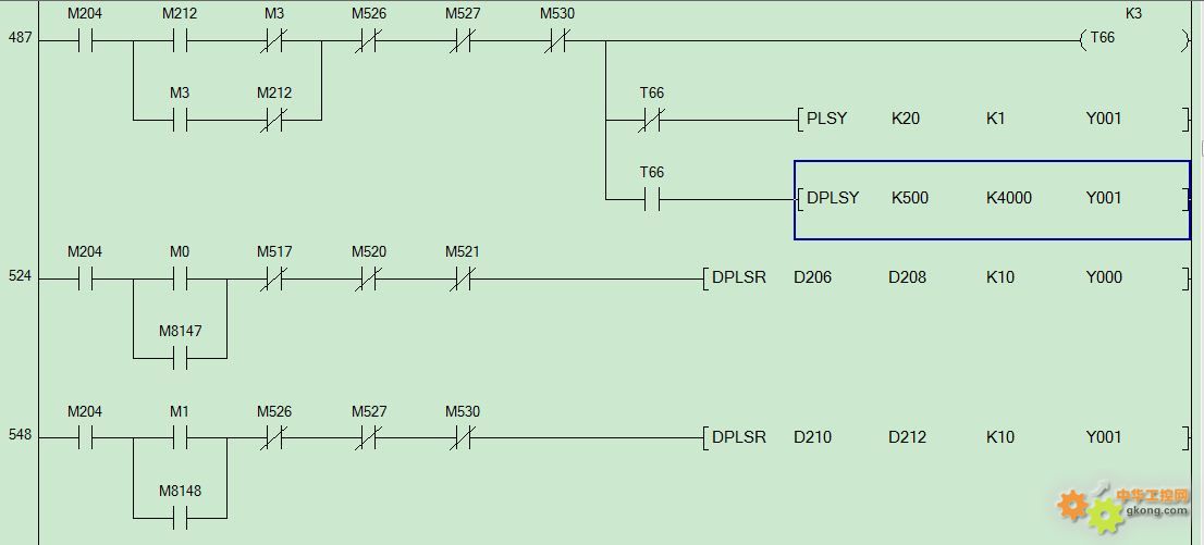

电脑中了病毒调试 程序时会不会扰乱PLC运行?
FX2NPLC在并联通信中PLSY指令点动能运行,连动时指令就不执行了,各位有何高见?自己怀疑是电脑病毒。
蓝色框以下都不会执行(包括蓝色框内的指令)。

发表于:2011/4/4 19:19:53
你只写一条这指令试下,能执行的

发表于:2011/4/4 19:56:42
试过
我试过一条指令是可以运行,但全部就不行,为什么?以前的设备这样都可以。

发表于:2011/4/5 9:10:34
电脑中毒了是不会影响主机的PLC运行的,除非中毒后删除了某DLL文件,导致PLC编程软件无法运行。

发表于:2011/4/5 18:58:49
肯定不是病毒的原因

发表于:2011/4/6 9:28:09
同意四楼的意见 ,经历过别的PLC出现些类问题,感觉和病毒无关

发表于:2011/4/6 10:56:47
读下PLC的D8001看下版本号是多少
对于FX2N,版本2.11以下版本,PLSY,PLSR指令只限任何一个编程一次

发表于:2011/4/6 11:25:24
应该与病毒没有关系的。现在的病毒还没有那么高级。

发表于:2011/4/6 20:43:13
正如8楼所说,谢谢各位。
