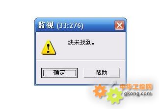

如图 仿真器RUN了 但是打开监视的时候提示这个。。。程序是设备上在用的,不存在什么问题。

你需要下载你程序中包含的所有块。

如果不是第一次使用,应该是需要重新下载所有程序块。

运行仿真软件时首先要把实际在线停掉,,仿真软件运行然后模拟操作下载程序到PLC中,其余步骤就和在线操作一样了!
