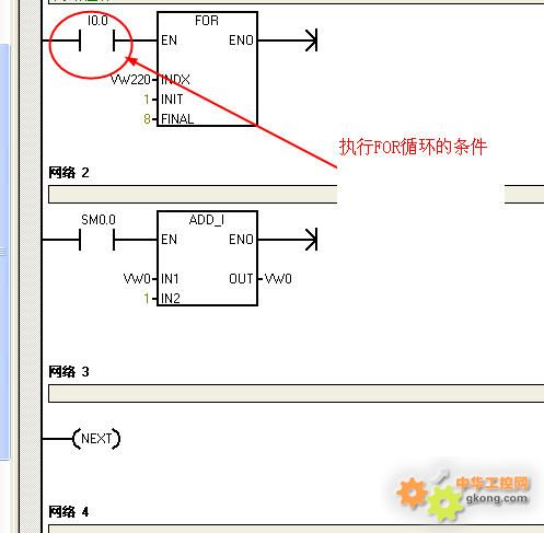

在程序中设置for循环8次,可在监控时却发现里面的程序一直在不断地执行,不过INDX的值倒停在设置那里,请高手帮我解释一下,应该要怎么样处理这问题,不胜感激!

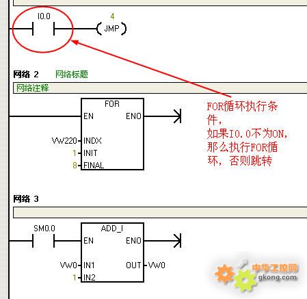

发表于:2011/4/2 5:55:57
条件符合即循环,且在本扫描周期内循环,也就是说,如果条件符合,你监控的时候,已经走了100个扫描周期,那么就已经循环了800次了。
条件判断+跳转,作为For循环的执行条件。

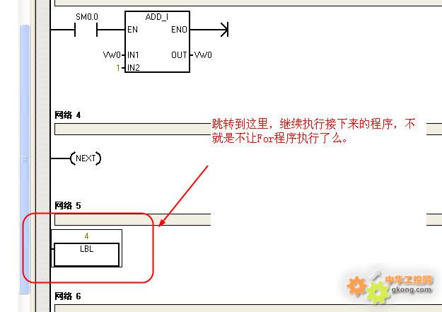

发表于:2011/4/2 9:10:56
以下是引用jamsonwo在2011/4/2 7:33:37的发言:
谢谢楼上的点拨!不过还是有点抽象!还望高手们再耽搁几分钟,详细说说!能附上梯形图的话就更好了!感激不尽!
您需要一遍一遍的翻阅系统手册,以增强对于指令的理解。
1、使用FOR指令的限定条件来约束FOR。
2、使用跳转指令来避免FOR被意外执行。

以下是引用190995857在2011/10/17 9:21:45的发言:
请问楼上的,你所编辑的程序怎么循环不了啊?
新手上路感到疑惑,请求指导,万分感谢!
在FOR指令前加一触发条件 。
