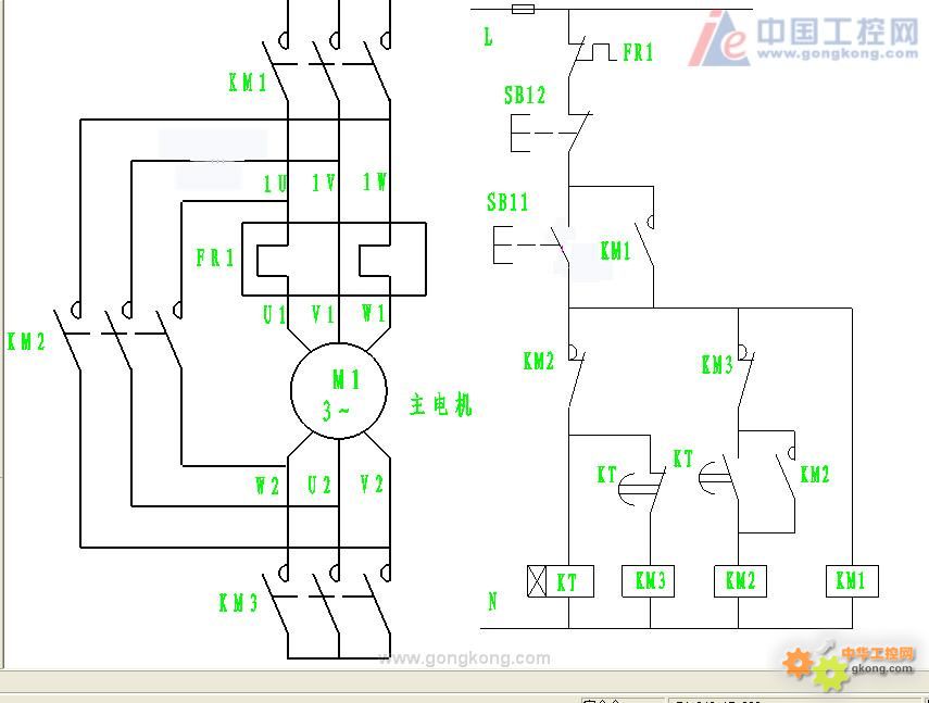

如图所示,KM1,KM2,KM3,FR1,QS各选多大的,型号

KM1 60A KM2 60A KM3 20A

KM1:100A,KM2:60A,KM3:40A,QF:125A

这个图纸不论是主电路还是二次电路都是早被淘汰的电路
