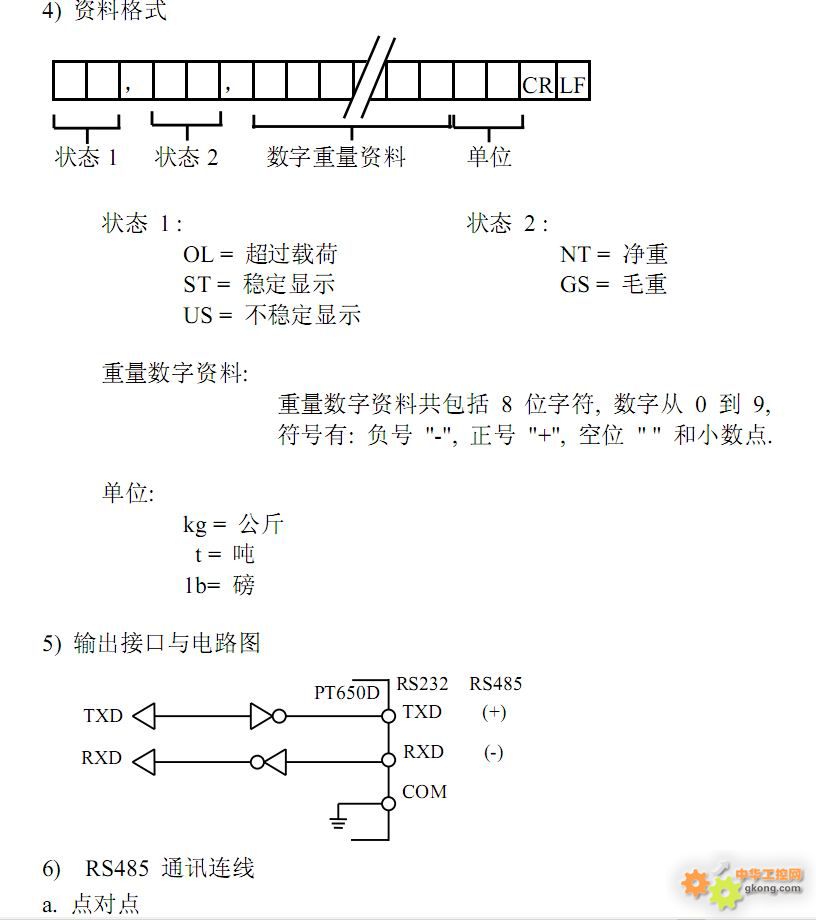

各位大侠,我是菜鸟,现求助大家,称重仪表PT65与FX2N-485BD的通讯程序怎样编写,
           仪表的通讯格式,
           编码标准:ASCII码
            波特率:9600
           资料位数:7位
            终止位:1位
            校验位:偶数
            结束码:CR/LF
附上我编的程序,肯定是错误的,请指导
 先谢谢了!!!

首先没看到你的程序;
其次请附上PT65的通讯协议。

老师:你好!
     这是PT65D的资料格式,通讯协议说明书上没有找到。希望指导。
