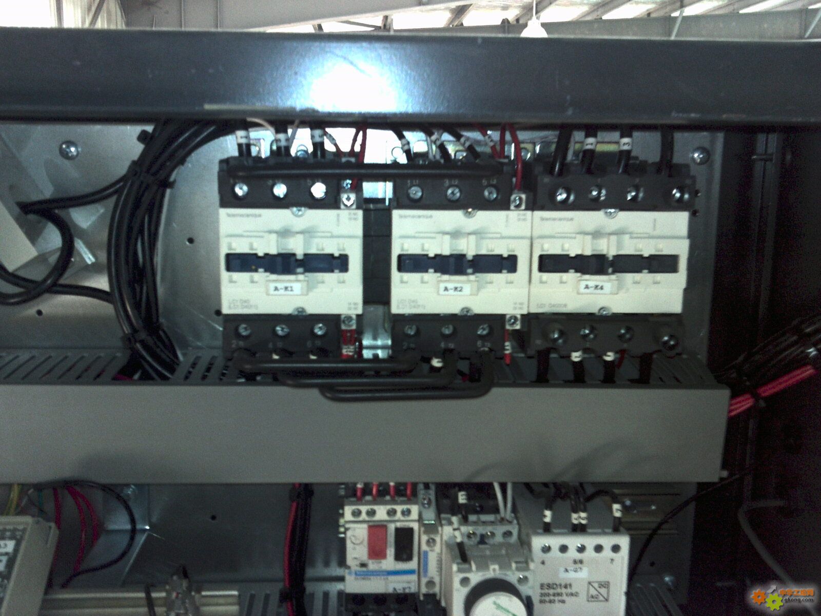

行车提升电机采用双速。通过接触器转换控制,我所了解的需要4个接触器完成接法转换。这个只需要三个就可以完成上下高低速转换实在搞的有点头大。心里不够透彻。大家对此非常了解的麻烦讲的详细些。

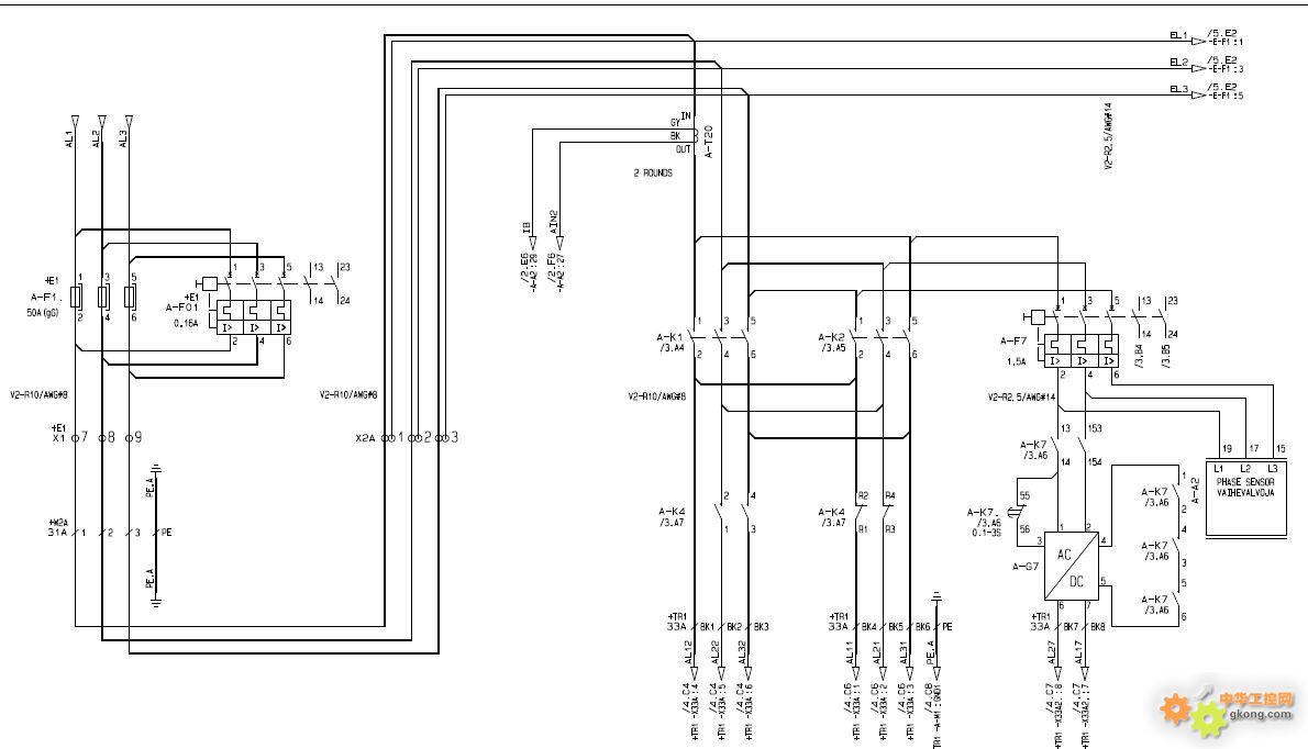

传错了一张

这是科尼的吧,2楼图上 A-K4为 2A2B 的接触器

你看一下高速时是否有两个接触器同时吸合,而低速时只有一个接触器吸合。

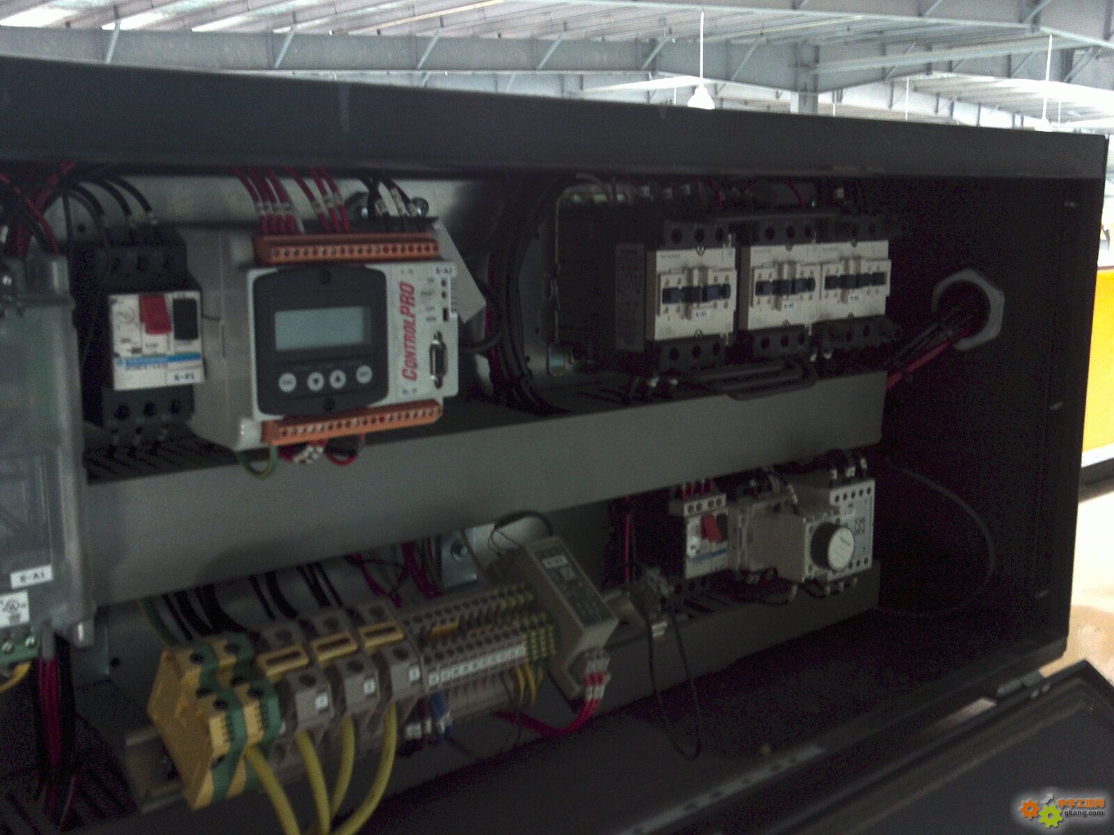

是柯尼的行车
接触器是有一个2A2B 就是主触点两常闭两常开。开始一段速是低速 接着是高速。
我个人认为低速是多极,应该是一路三角接法。高速时是两路星型 。希望对此行车了解的给指点迷津。

这个应该是角--双星启动,不过要实现正反转应该有5台接触器

2楼的图片就是科尼行车的电路图,
