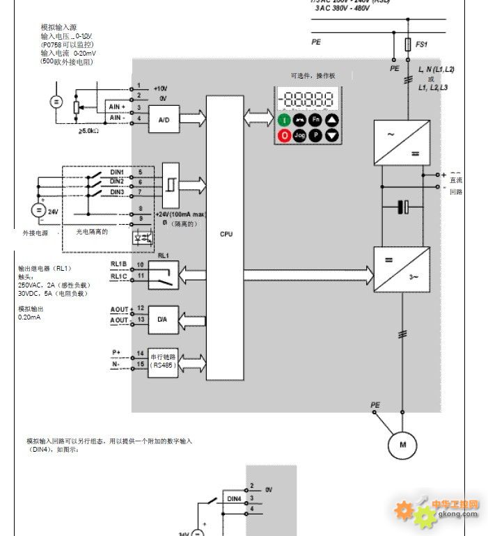

参数设置应该是正确,就是没输出

讲的太笼统了
估计你对420系列不熟悉吧 这个系列只一个继电器输出口
数字输入端子最多4个 哪来的DIN5

呵呵;什么没输出??

DIN是输入吧?!

二楼的图有价值,收藏了。

420 输出点是  10  11        看看P0531参数,就知道了

就是DIN1端口有开关信号的时候,变频器没有预先设置好的频率输出(也没有电压、电流输出),请问是什么原因?

就是DIN1端口有开关信号的时候,变频器没有预先设置好的频率输出(也没有电压、电流输出),请问是什么原因?DIN2、DIN3端口都正常。
