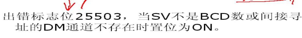

我看书时经常碰到“出错标志位”这个术语,但我真的不知道那是什么意思,谁懂的话帮忙解释下啊,谢谢

出错标志位:错误发生了,对地址作标记,作用是让你知道,从而不会一错再错啊。

那上面的25503是什么东西啊 是继电器还是什么,出错被标志后有什么后果或者换句话时候是有什么现象发生呢

255通道号,03 第4位,也就是说,当出错时,通道255号的03位置位。
这样,你可以通过检测该位已提示出错或者进行错误处理。
出错标志置位会发生什么现象,那要看出错标志是什么标志了,比如:CPU错误标志置位会发生直接停机。

25503特殊内部继电器;
