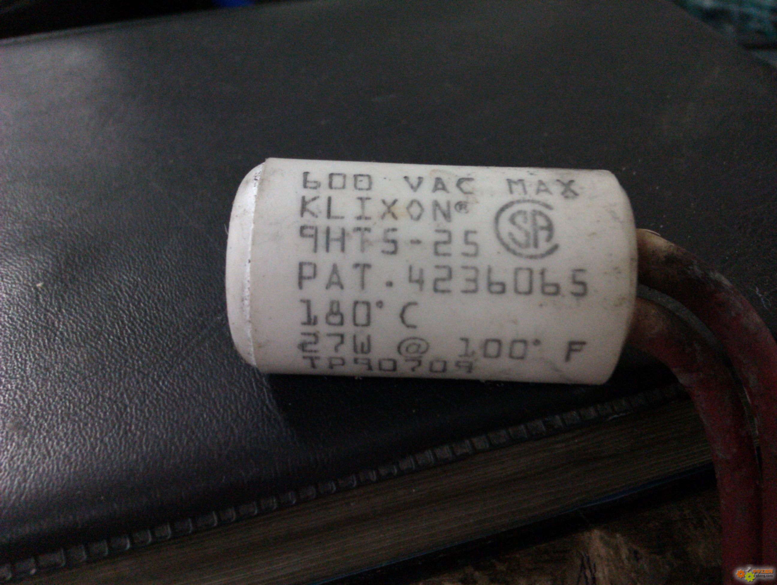

今天维修一台冷水机,在10P压缩机接线盒内发现两个东东不知道是什么,请教各位高手。

测量有2K阻值

是不是热保护器?

我也感觉是精密高温保护开关

热保护器 又称温度保险

谢谢各位的指点,今天接上220V电压测量,会发热,翻译接线图的英文意思是“曲轴箱加热“

应该是带自动复位热保护,

是ptc就像电蚊香里的发热片
