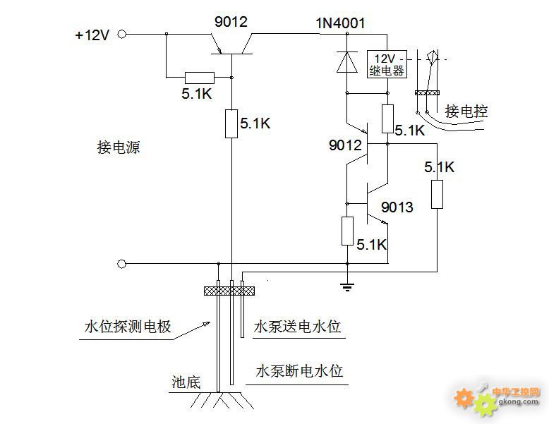

上传一个“集水坑排水自动控制电路”,希望有需要的朋友可以参考。

发表于:2011/3/28 20:28:19
小笨熊在2011/3/28 20:15:30
这个,很容易损坏导致失效,到时电机淹没的话损失太大啦
还是建议采用成品鸭嘴开关控制
你用过吗?电机和控制电路等都不在集水坑里,水坑里只有检测电极,怎么烧到电机?
再说,有从来不坏的电路或设备吗?
如果是为了保险,可以再加一个浮球阀,这样就是双保险了。

用那么麻烦吗?
用一个浮漂开关就好

花未全开月未圆在2011/3/29 11:45:10
用那么麻烦吗? 用一个浮漂开关就好

是的,我也认为这也太麻烦,还难维修,干脆就用浮球开关,简单明了

用JYB-714液为继电气最为理想.抽排皆可、

小题大做。

我觉得可以,没事时做一个玩玩。

和楼主的原理一样
