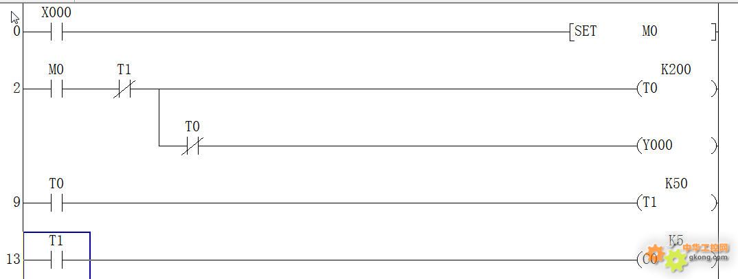

本人初学三菱plc。遇到一个练习题。各位老师能否写一个梯形图。或者指点一二。谢谢
  有一台电机。运行20秒后。停止5秒。重复动作五次。写出梯形图
