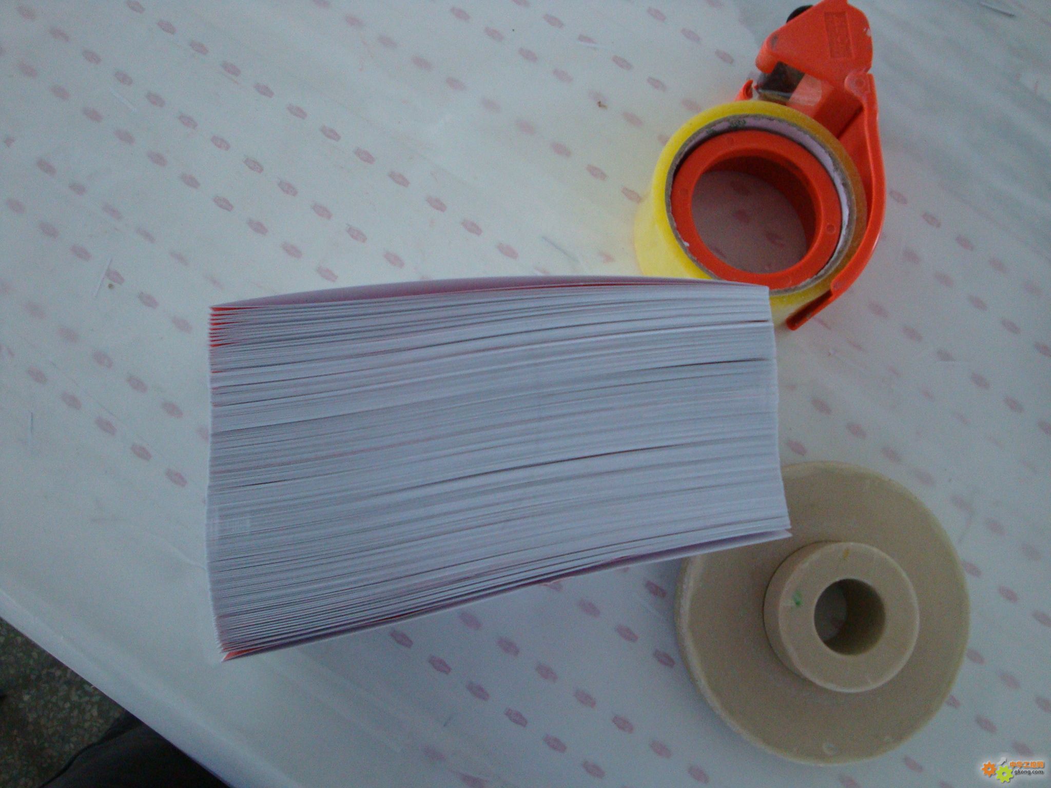

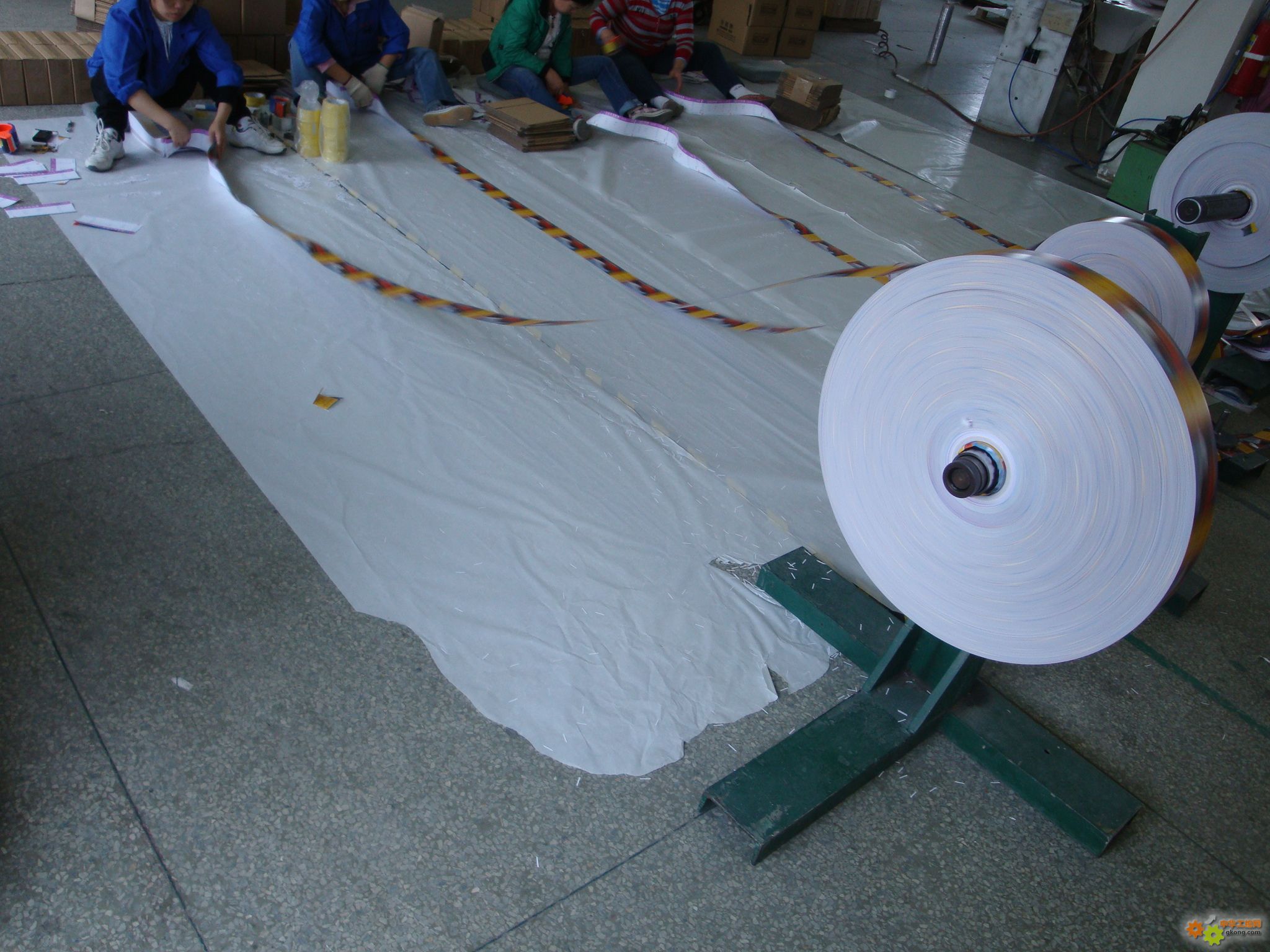

上面二张图片是产品用人工在叠,一叠差不多有800--1000张,边叠边数大概要5--8分钟一叠,误差不说很费时更费人工,现在能否实现机器自己叠呢?每张纸中面有二个刀牙,可以撕断,但只能对最边上的刀牙叠起来,也就是第三张已叠好的图片。如果机器自动能叠的话,就可以实现跟机叠了------机器与机器连机实现全自动化。还望各位请赐予方案,谢谢了。

嗯,没有见过,有图片吗?

这个相当简单:你如果见过自动叠胶机(轮胎生产厂有用),这个就特简单。
只需要一台马达、两个气缸即可简单的做好
熊哥:有兴趣的话可以联合开发上面的机器,你出点子或者方案,然后可以卖给我们公司,请电QQ:954144125商谈。

噢,对了,如果跟机叠的话一分钟至少要叠500--800张,因为机器一分钟要出80---100M产品。而且在叠好一叠再分断后叠另一叠时出产品的机器是不能停机的。一停机就会浪费很多产品。

每分钟/500-800张的话,用气缸肯定是不行的,换算下来,一秒钟要叠15张

嗯,是的。主要是机械方面设计有些困难。

我觉得 800张/分钟 不太好实现 即使设备能到 你的纸的强度也是个问题 个人建议你的机器能代替现在的人工应该是比较现实的 这样性价比也是比较好的
