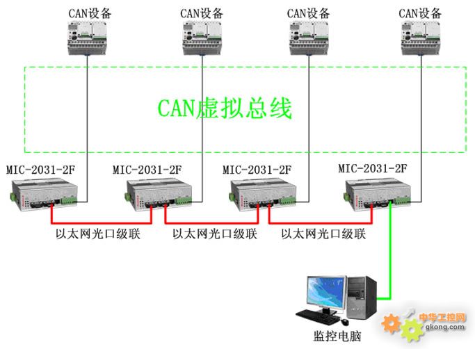

使用专用光纤网络传输:
   MIC-2031-2F的2个100M光口可以可以使用专用的光纤网络将多台MIC-2031-2F级联,可以完全保证CAN总线数据的传输质量。使用兆越独有的虚拟CAN总线技术,实现CAN数据借助MIC-2031-2F组成的光以太网络进行传输,无需设置即可使用,极大地方便了现场用户的使用。使用拓扑图如下:
