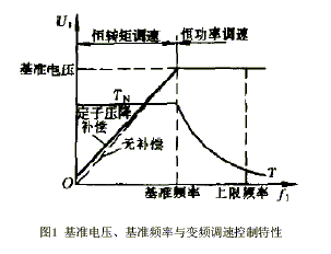

电机用变频器调速时有两种情况--基频(基准频率)以下调速和基频以上调速(见图1)。必须考虑的重要因素是:尽量保持电机主磁通为额定值不变。如果磁通过弱(电压过低),电机铁心不能得到充分利用,电磁转矩变小,负载能力下降。如果磁通过强(电压过高),电机处于过励磁状态,电机因励磁电流过大而严重发热。根据电机原理可知,三相异步电机定子每相电动势的有效值 :
E1=4.44f1N1Φm
式中 :E1--定子每相由气隙磁通感应的电动势的有效值,V ;f1--定子频率,Hz;N1——定子每相绕组有效匝数 ;Φm-每极磁通量
由式中可以看出,Φm的值由E1/f1决定,但由于E1难以直接控制,所以在电动势较高时,可忽略定子漏阻抗压降,而用定子相电压U1代替。那么要保证Φm不变,只要U1/f1始终为一定值即可。这是基频以下调时速的基本情况,为恒压频比(恒磁通)控制方式,属于恒转 矩调速。从图1可以看出,基准频率为恒转矩调速区的最高频率,基准频率所对应的电压为即为基准电压,是恒转矩调速区的最高电压,在基频以下调速时,电压会随频率而变化,但两 者的比值不变。
在基频以上调速时,频率从基频向上可以调至上限频率值,但是由于电机定子不能超过 电机额定电压,因此电压不再随频率变化,而保持基准电压值不变,这时电机主磁通必须随频率升高而减弱,转矩相应减小,功率基本保持不变,属于恒 功率调速区。由图1可见,基准频率为恒功率调速区的最低频率,是恒转矩调速区与恒功率调速区的转折点,而基准电压值在整个恒功率调速区内不再随频率变化而改变。

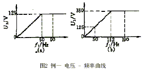

例一 :一台化纤纺丝计量泵电机型号为FTY-550-6,既550W 6极三相永磁同步电动机。铭牌参数如下:工作电压:62.5 - 125 - 475V。工作频率:25 - 50 - 190HZ,电机功率:275 - 550 - 2090W,转速:500 - 1000 - 3800R/min,电流:4A。其工作范围较宽,铭牌参数与一般异步电动机不同,左边的数值为电机正常工作时(不失步)的下限,右边数值为电机正常工作时的最大值,中间值为额定值(50HZ)。该电机压频比为125V/50HZ=2.5,使用三 垦SAMCO-I 1HF1.5K变频器。若只按电机参数设定,电机的额定电压与额定频率值既为变频器的基准电压与基准频率值,基准电压(代码为CD005)设为125V,基准频率(CD006)为50HZ(出厂值)不变,这样设定,电机工作在基频以下时,电机驱动计量泵毫无问题,但计量泵属于恒转矩负载,若在计量泵要求 较高转速(如90HZ)时,那么频率虽然可调至90HZ,但此时电机工作电压仍为125V,实际压额比为125/90HZ=1.39,如图2a,电磁转矩变小,无法提供负载所需转矩,使计量泵不能正常工作。正确的设定应为:CD005=475V,CD006=190HZ,在这里基准电压虽设为475V,但由于变频器不具有升压功能,其实际输出电压由输入电压的最大值决定,所以这样设定只对增大V/F图形的斜率有效,并不真能达到475V。因此也可以这样设定:CD005=380V,CD006=152HZ,变频器的压频比仍为380V/152HZ=2.5不变,见图2b,电机整个工作段都处于恒转矩调速范围,满足了负载特性的要求。

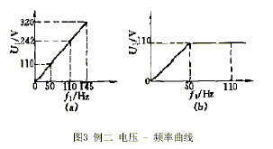

例2:一台纺织用三相异步调速电动机,额定功率60W,额定电压110V,额定频率50HZ,调速范围40-110HZ,额定电流0。34A,4极,因此该电机的压频比为110V/50HZ=2。2。所驱动负载为恒功率特性。驱动变频器原来准备用富士FRN1。5G11S-4CX(驱动六台电机)但该变频器的基准电压(富士变频器额定电压)最低只能调到320V,根据电机的压频比,要保证电机运行在50HZ时工作电压为110V,电机能正常工作。但该负载工作转速调节范围较宽,如果要求运行在110HZ那么此时电机电压将达到242V,如图3A,高出额定电压一倍多,其结果可想而知。若以110HZ时电机工作电压为110V来设定,则设额定电压为320V(最低值),基准频率为320HZ,那么电机运行在110HZ时,电压正好为电机额定电压。但这时变频器的压频比为320V/320HZ=1,因此在电机运行于40HZ时,其电压仅为40V,显然没有足够的功率驱动负载。所以该型富士变频器不能满足使用要求。改用三星SAMCO-I IHF1.5K变频器,设基准电压CD005=110V,基准频率CD006=50HZ,这样电机从50-110HZ调速时其电压值保持在110V不变,如图3b,电机工作在恒功率调速区,与负载的机械特性相符,不会再有超过电机额定电压或功率不足的现象发生。

你好,我们可能是同行。我想请教一下
我使用的是富士FRN1。5p11S-4CX 它的基本频率最高是120hz,电机额定功率60W,额定电压110V,额定频率50HZ。压频比如何调?

富士FRN1。5G11S-4CX。也可使用把基本频率调到173hz

TO MOZIWU:我自已未用过,但上述文章例2已经说明了,富士G11S系列不能满足使用要求。

四楼的老兄:你若是G11S就可以用,P11S基本频率只能调到120HZ,即使将最高频率调到320V,压频比还是太高了.不过厂商有内部参数可以调的,因为G11/P11电脑板是一样的,只是软件版本不同,可以通过内部参数调整,三垦IHF/IPF变频器我有内部参数,并且调过.
