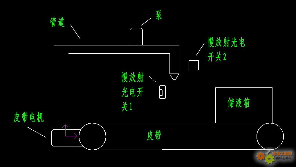

如图
工作要求是 皮带运行,输送储液箱,当储液箱前进运行到慢放射光电开关1的时候,皮带停止,泵开始运转,将液体注入到储液箱,当液体上升到一定高度,慢放射光电开关2触发,泵停止工作,皮带开始运行。如此重复工作。请问这段程序怎么编写?能否不使用plc对其进行控制,用其它的电路替代?(因为plc挺贵的)

您的工作要求只说了一半,后面应该是:储液箱满了以后就返回至原位,再卸掉储液箱中的液体,才叫循环。而且原位与卸完液体也需要检测的哩。

我再补充下,储液箱满了以后就进入下个工段(人工),而前一工段(人工)会有储液箱补充进来,只是这工段实现自动化。
看来还是用继电器吧!
