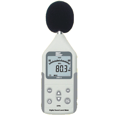

声级计可以外接滤波器和记录仪,对噪声做频谱分析。国产的ND2型精密声级计内装了一个倍频页程滤波器,便于携带到现场和作频谱分析。
  声级计按精度可分为精密声级计和普通声级计。精密声级计的测量误差约为土1dB,普通声级计约为土3dB。声级计按用途可分为两类:一类用于测量稳态噪声,一类则用于测量不稳态噪声和脉冲噪声。
  积分式声级计是用来测量一段时间内不稳态噪声的等效声级的。噪声剂量计也是一种积分式声级计,主要用来测量噪声暴露量。
  脉冲式声级计是用于测量脉冲噪声的,这种声级计符合人耳对脉冲声的响应及人耳对脉冲声反应的平均时间。
