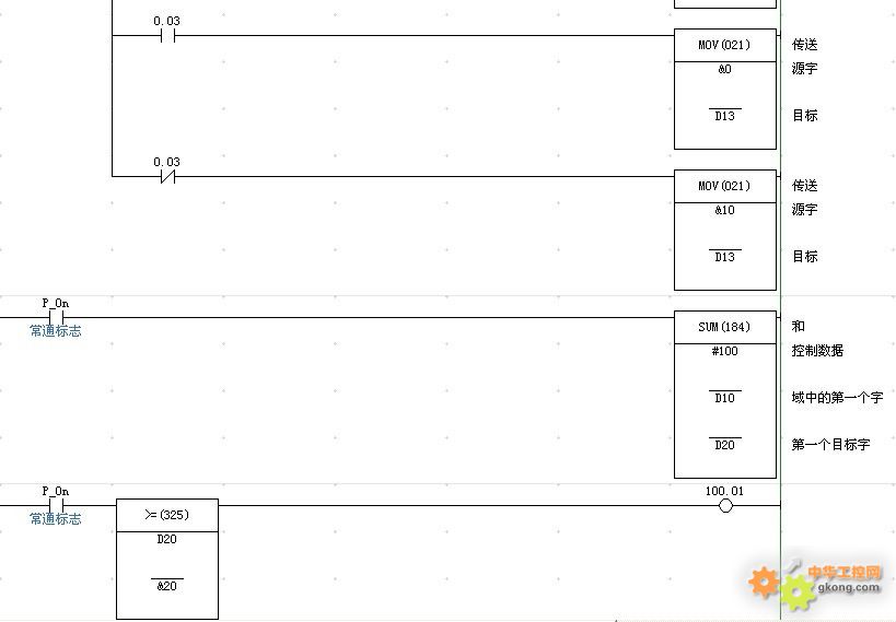

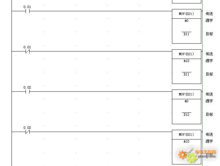

cvlsam 老师真是厉害这么多指令都知道~!
以下是引用cvlsam在2011/3/13 19:24:47的发言:
如果你使用三菱FX2N或以上机型,可以使用SUM统计为ON的位数,然后做个比较大于等于2即可.
cvlsam 老师说的合计指令我还没看,不过我也想了一种请老师们看看行不行~!

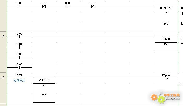

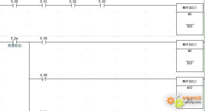

5613
lj19820422
文章数:1727
历史总积分:5613
注册时间:2008/6/21
发表于:2011/3/13 23:04:14
限位应用常闭点~!
不知道是不是这样做?请老师指教~!
