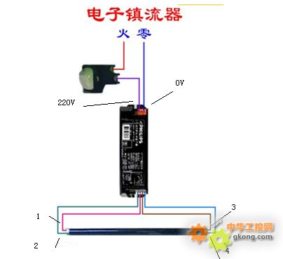

请问,一火一零接入电子镇流器后输出的四根线是如何让灯工作的?这四根线是否两根火线两根零线?取下灯管测量时电压应当是多少呢?

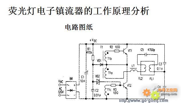

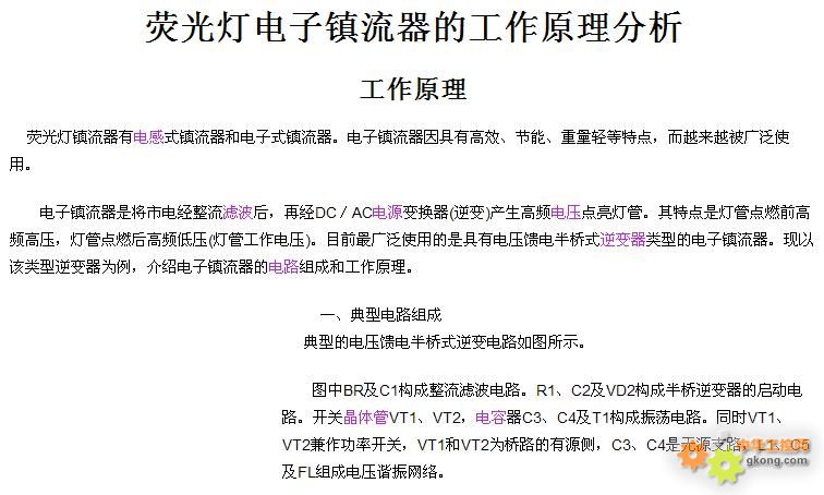

你应该去学习一下电子镇流器的原理。
Turck Vilant Systems的装运验证站在概念验证中的应用
16206
wml0060
4909
16206
作者的所有帖子(4909)
2007/6/8
发表于:2011/3/13 16:54:16

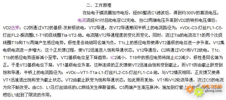

电子镇流器原理1:
图尔克I/O模块简化了燃料电池测试台的设置和移动使用
16206
wml0060
4909
16206
作者的所有帖子(4909)
2007/6/8
发表于:2011/3/13 16:55:02
电子镇流器原2:
配置MeterLink的FLIR T335为菲亚特工厂的热检测工作提速
16206
wml0060
4909
16206
作者的所有帖子(4909)
2007/6/8

c5两端产生的高压脉冲,到能够击穿管内气体(水银或其它的隋性气体)时即导通。

多谢楼上的热心指点,但不好意思的是这整流逆变的换流我看不懂,没学过电子技术。我只想知道的是,如果有人叫我去看下家中的吸顶灯为什么没亮时,如果是电感镇流器的日光灯我只要用电笔就能准确的判出故障在那。可是这电子镇流器我却用电笔判断不出来,因为不知它在没上灯管通电时四根输出线的电压是多少才是好的。还有在上灯管后通电时电压是多少才是好的。
我就只想知道这个就行了,方便下次一量就准确判断是电子镇流器坏了没有。如果不是那就叫人买灯管换就行了。

我得工作是这样的:去了用万用表分别测量日光灯的两头,如果两个管脚是通的就换镇流器,镇流器一般不用修,如果不通就是说能确定是灯管坏了,先换灯管再说.
大品牌的镇流器坏的不多,电压正常的情况下用5到8年不成问题
