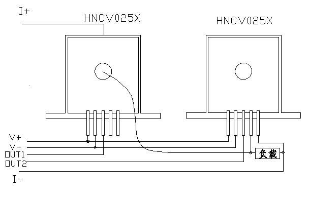

交流采样输入串联使用:输入过孔端串联可以提高检测灵敏度,接法如图。

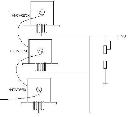

扩大电压采样器量程,输出并联使用,接法如图。

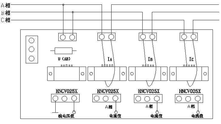

多路隔离变送器:配合利用传感器安装板(可提供)方便组合成三相多路隔离变送器,其特点是输入端相互隔离,输出端共地。
