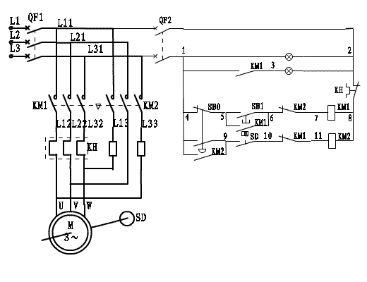

停止的反接制动控制电路如下,其特点是:
1.  反接制动需要借助速度继电器SD来完成。速度继电器内有一个重物,与电机轴作机械连接。
2.  当揿动SB1启动按钮,电机转起来达到一定转速以后,便由于惯性的作用使重物将速度继电器的微形开关压合而发出信号,SD触点接通;当揿动SB0停止按钮,KM1失电,电机脱离电源而瞬间进入自由停车状态;当KM1的常闭触点恢复闭合,KM2得电,电机接通反向电源,电机进入制动状态;电机速度开始下降,直到低于那个将速度继电器触点压合的速度,该速度继电器的微形开关断开,电机再进入自由停车状态一直到完全停止。
3.  KM1与KM2选择带机械联锁的交流接触器,并设置其常闭触点的电气联锁,以策安全。
4.  电路用断路器QF1和QF2作电路的短路保护;用热继电器KH作电机的长期过载保护。
5.  电阻R是为调节制动强度而设置。
