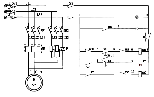

下图系从用于柴油发动机如拖拉机甚至重型坦克上缸套加工的M4220珩磨机电气控制原理简化而来,其特点如下:
1.  本例图示380V半波整流时的输出电压,应为:380*0.45=171V,可用电阻R调整限制输出的电流,其值越高制动停止得越快,但更加强烈,影响机械寿命。
2. 揿SB1,电机全压启动。
3. 揿SB0,电机脱离电源,同时接通得电延时继电器KT和交流接触器KM2,电机进入能耗制动状态到停止。KT时间到断开自锁回路而失电,其延时值与电机的容量和负载的轻重有关,一般在3~5秒或现场整定。
4.  KM1、KM2选择带机械联锁的交流接触器,以策安全。
5. 设置KM1和KM2交流接触器常闭触点的电气互锁。
6. 用一个指示灯显示电机的正常运行。
7. 电路用断路器QF1、QF2作线路的短路保护;用热继电器KH作电机的长期过载保护。

R-可选用板式电阻器,能随意用裸导线截取需要的电阻值,非常方便。
首先测量电机绕组的直流电阻,按串并联计算电阻再加入可调电阻后除以直流电压,所得电流是该电机额定电流的1~2倍即可。
一般制动时间都很短,也可以根据制动的强度再调节板式电阻器上的电阻值,参考生产单位如下:
